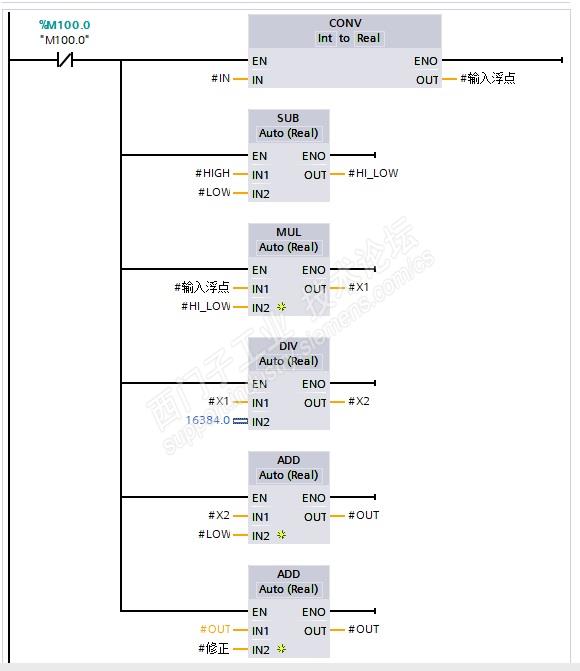

回复:如果FC105 FC106 是处理27648的块 那么处理16384的块是多少号?

按照这个线性转换程序遍写300程序也行
