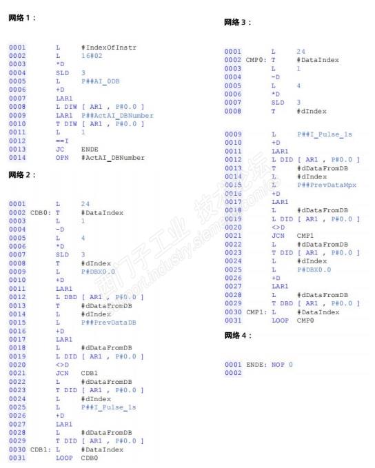

请教各位大侠,下面的FB块是针对多模拟量的什么处理?
