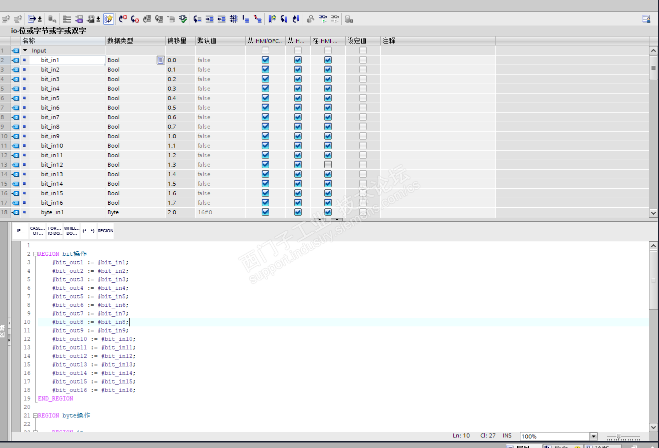

批量读取背景数据块的输入或者输出管脚,在1200没有好办法。因没有相应的指令,能自动读取背景数据块的指令。又想达到1500的功能,只能用最简单的方法。
这个方法是最简单的实现方法,只不过不是批量处理的标准化和可重复调用方法。
