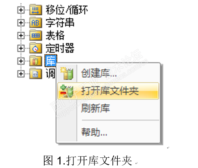

1)     打开STEP 7-Micro/WIN SMART V2.2 版本软件,鼠标右键项目树的“库”节点,并从快捷菜单中选择“打开库文件夹”,如图 1. 所示。
图1.打开库文件夹

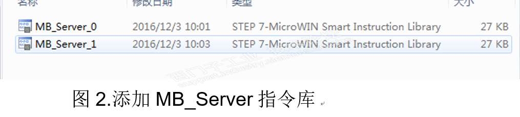

2)     将MB_Server指令库添加到打开的STEP 7-Micro/WIN SMART库文件夹中,如图2. 所示。
图2.添加MB_Server指令库
备注:STEP 7-Micro/WIN SMART库文件夹一般存储路径为C:\Users\Public\Documents\Siemens\STEP 7-MicroWIN SMART\Lib
3)     关闭STEP 7-Micro/WIN SMART库文件夹,然后鼠标右键项目树的“库”节点,并从快捷菜单中选择“刷新库”。刷新后,您可以看见“MB_Server_0”指令库已经被添加到项目树的库节点下。
