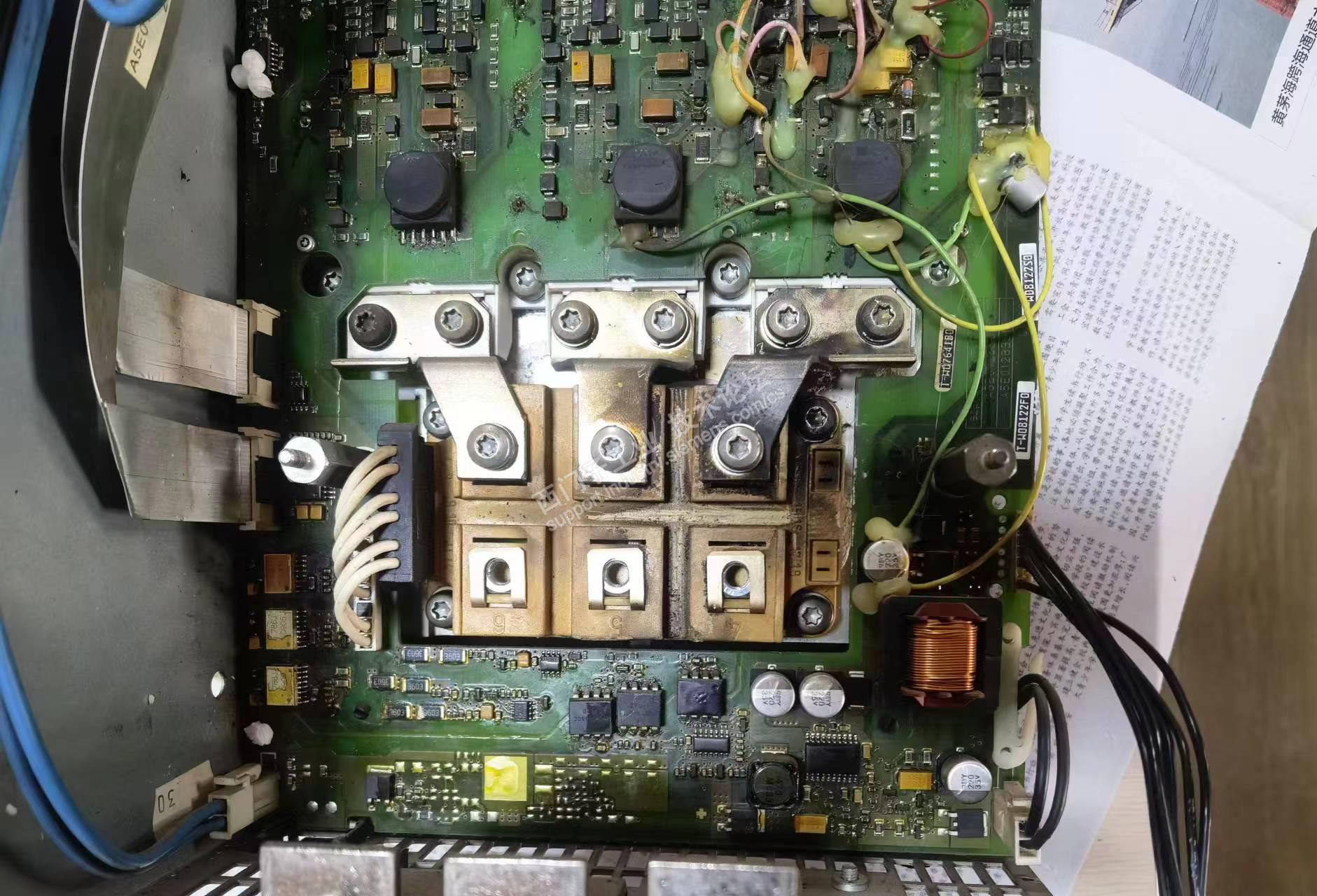

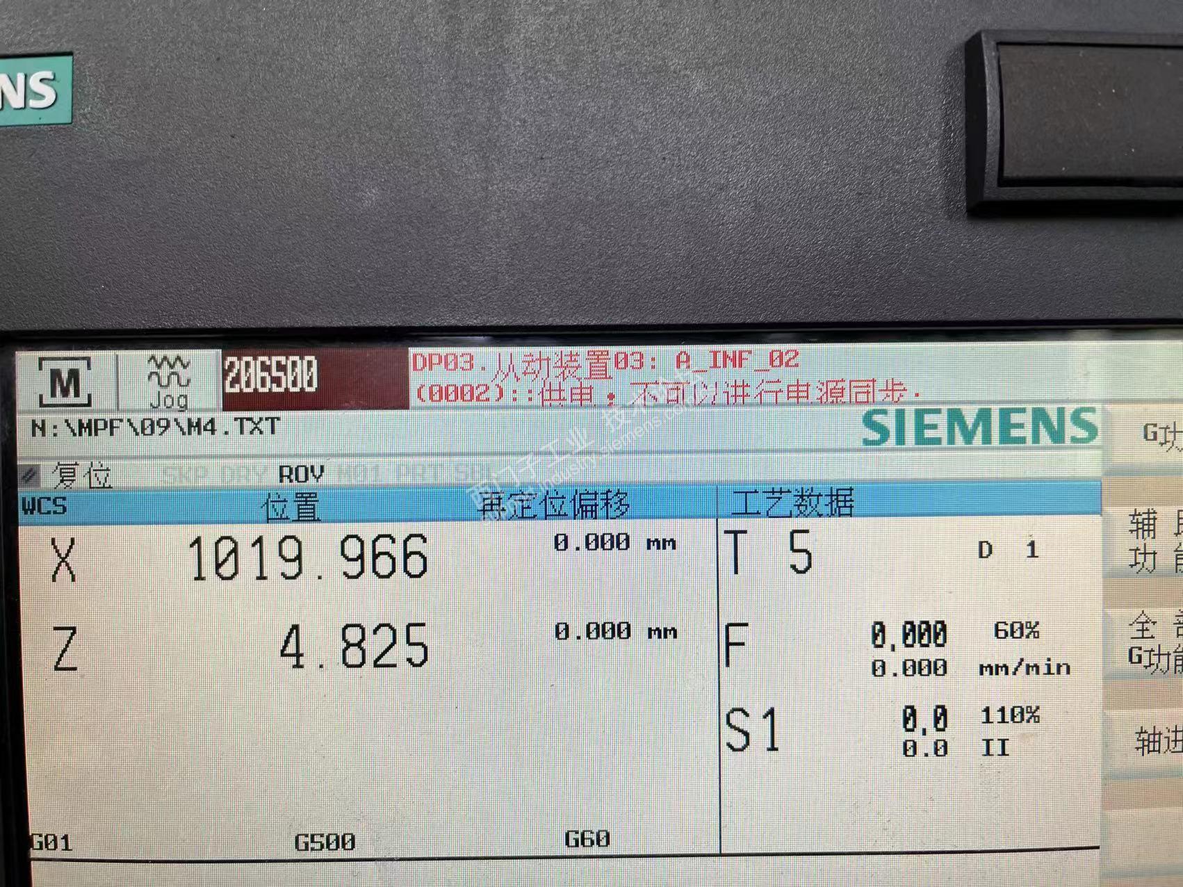

电源模块是55KW 92A电源,上电报警206500,之后就待机2天左右,重新启动后可以通过自检

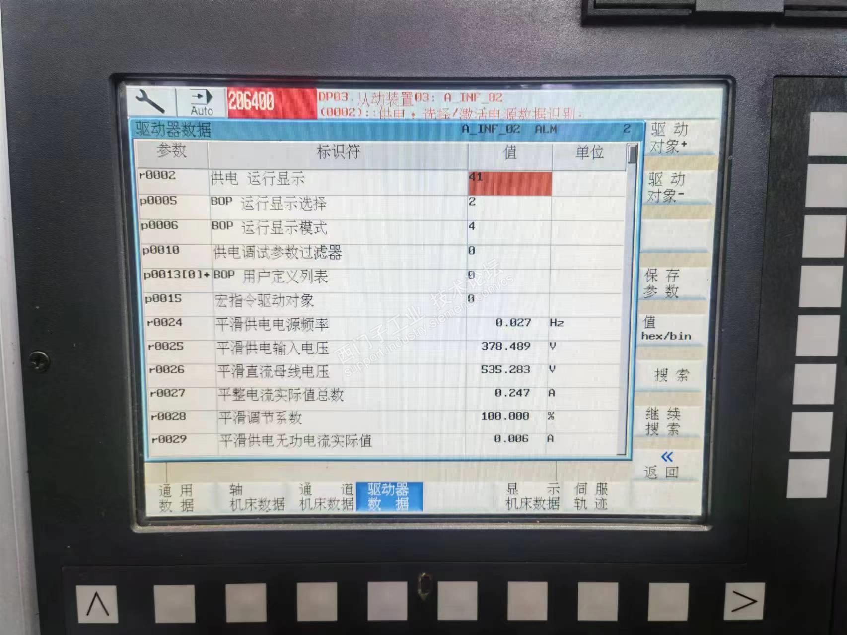

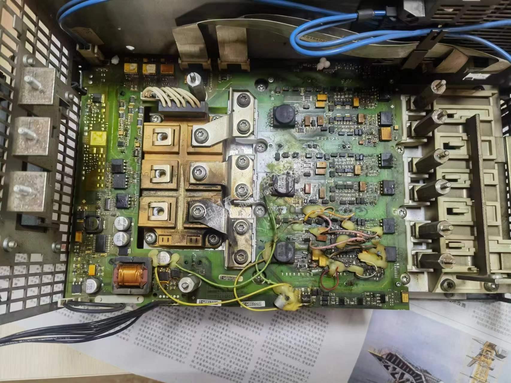

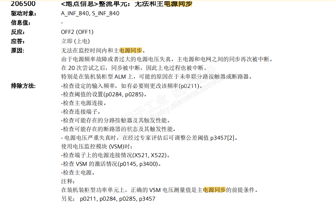

电源模块是55KW 92A电源,上电报警206500,之后就待机2天左右,重新启动后可以通过自检,在驱动参数里面的频率显示50HZ. 夏天不出现这种故障,就冬天开机后就报警,现在怀疑功率板有问题,不知道频率是如何采集过来的,是电容还是线路还是整流桥故障呢
