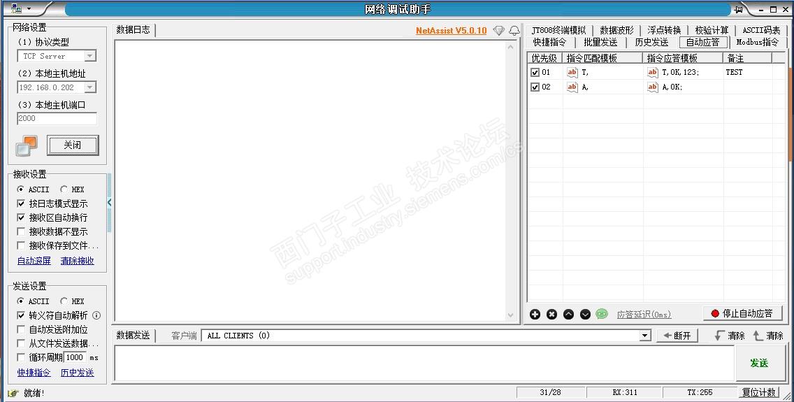

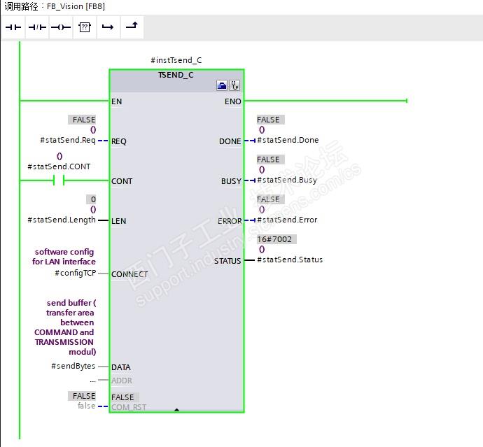

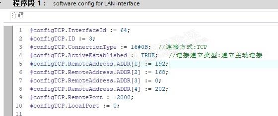

NetAssist已经运行了,我再用NetAssist新建一个client 是可以和Server通讯的,就是用PLCSIM无法和NetAssist server通讯。
