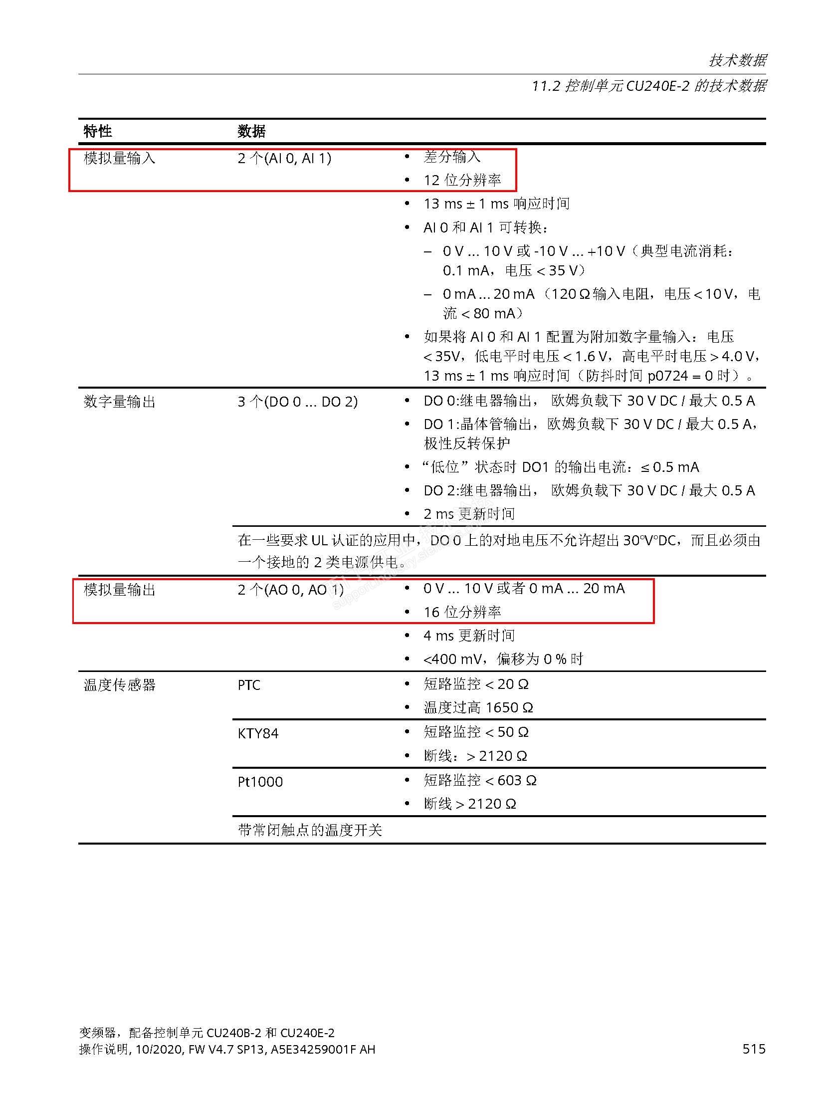

第一,G120没有参数P29700;
第二,G120的技术指标
假如,你若把AI的输入信号设置为带符号位的信号,那它的分辨率实际就是11位了。
