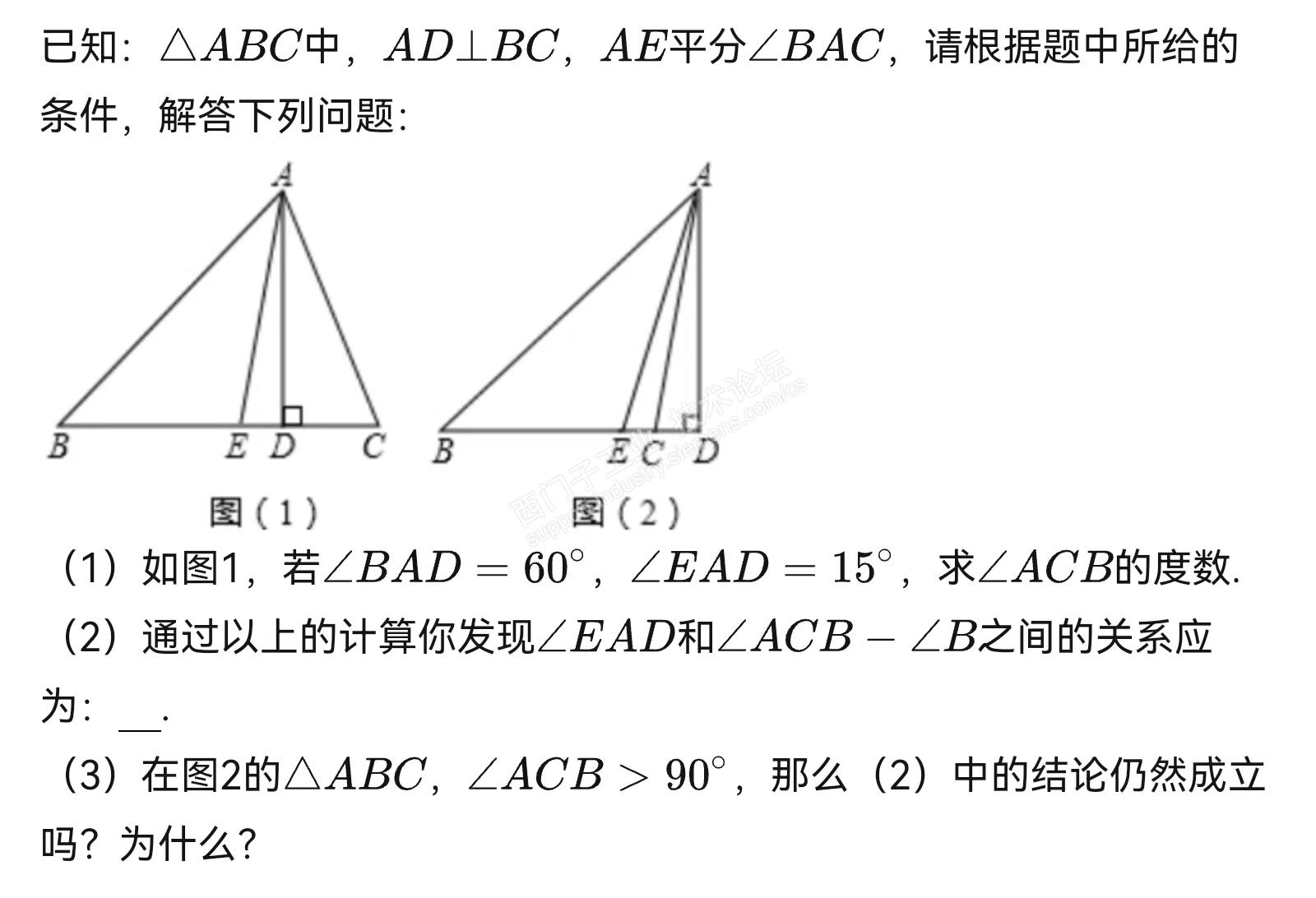

以下是引用看雪001在2024-02-12 19:58:39的发言 >0楼
这是八年级数学寒假作业里的一道数学题。
我在解答这道数学题时,发现这三个提问非常有意思!第一个问题针对一个具体的求解,所需要的知识无非是角平分线的定义和补角的定义,解答第一个问题就很简单了,而很多人也仅仅止步于第一个问题的解答,对于第二问和第三问就无能为力了。
我家里的小伙伴就是止于解答出第一个问题,后面的问题就得我这个“加涨”介入了。
结果就是家长解出第二问和第三问,末了给小伙伴一句新年名言:唯知识使我们免于平庸!
我在解答出这三个问题的过程中,也反思这道题能给我的编程带来什么样的思考呢?第二问是第一个问题的递进:怎样把一个非标准化过程抽象成一个标准化过程?而第三问又是第二问的递进:这个标准化过程是否适用于更特殊的非标准过程,它是否经得起推敲?或者说它是否强壮?
