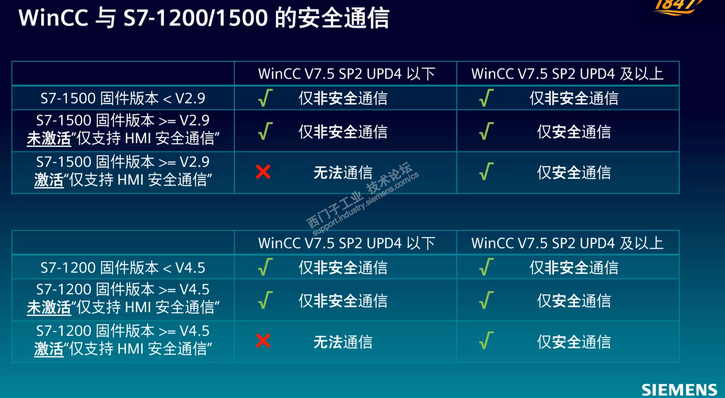

回复:wincc与1200通讯不上,急急急

请看附件的图片。
