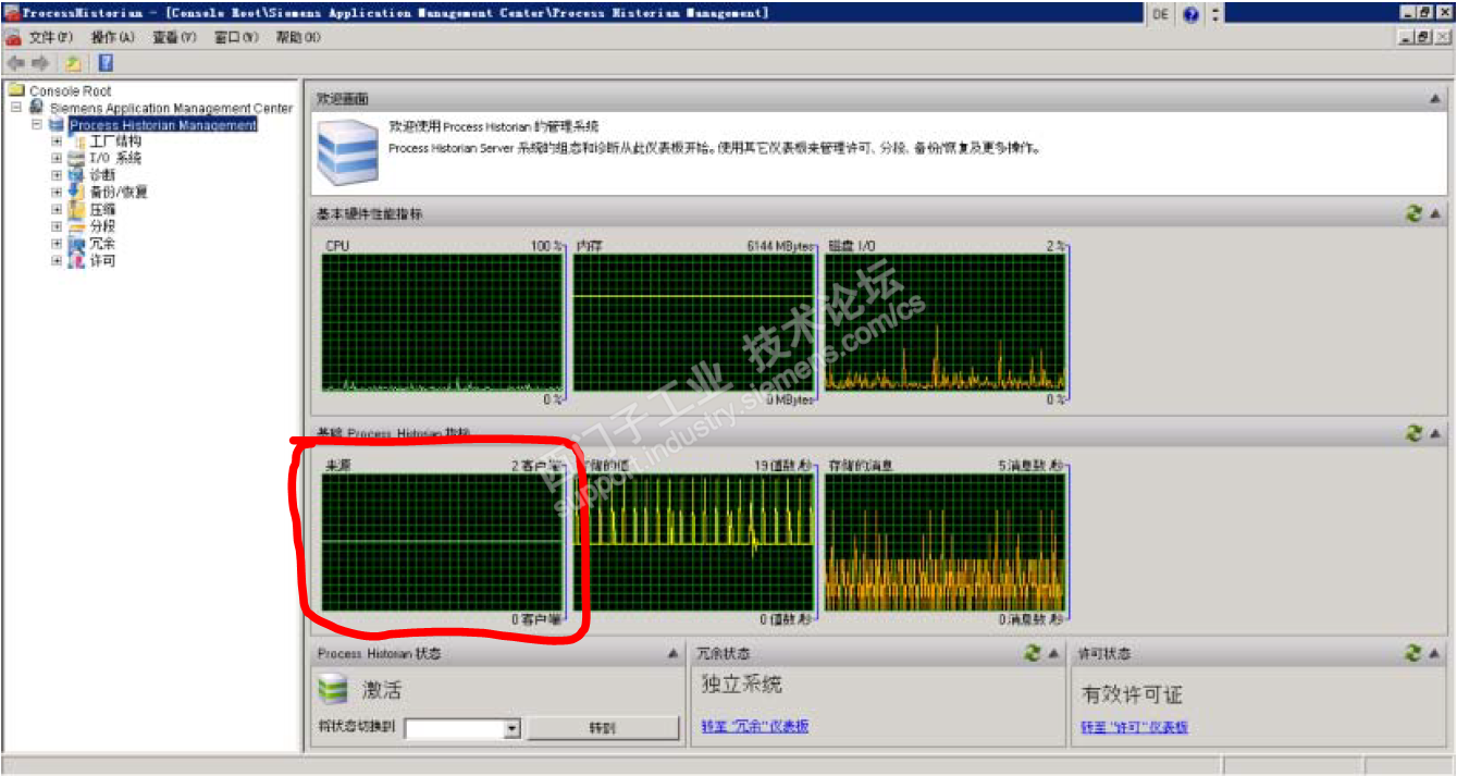

Batch 服务器的数据归档与 OS 服务器的数据归档是不一样的,它不是通过 MSMQ 服务来实现的。
在 PH 服务器的 “Process Historian Management” 管理台上只会看到 3 个客户端。我测试过,无论我重启哪一台 OS 服务器,都会少一个 客户端。OS 重启恢复正常后又会变成 3 个客户端。
所以,Batch 服务器只能算一个客户端:
Batch 服务器的数据归档,通常一个 Batch 记录处于 Completed 状态达到一定天数后,然后被 Batch 主服务器逐条传送到 PH 服务器的。我在 BCC 中实时发现,每天都是在某个时间段,Batch 服务器把当天应该归档的 Batch 记录逐个传送。传送完一条记录,然后就在 BCC 中删除一条 Batch 记录!
