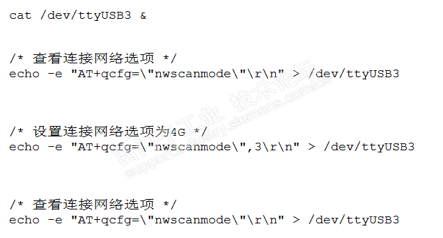

IOT2050通过EC20模组及电信SIM卡进行4G联网的使用过程中,会出现无法成功拨号的情况。这是因为电信在逐步的进行2/3G的退网,从而导致EC20模组无法成功拨号。解决的办法就是设置EC20模组及电信SIM卡仅进行4G拨号,不进行2/3G拨号。下面介绍具体的设置步骤。
1、准备环境
系统版本:Example Image V1.2.2及以上
硬件:IOT2050,移远EC20 MPCIE接口4G全网通模块,4G天线,4G物联网nano sim卡
电脑:安装好putty等工具
2. 安装硬件
IOT2050主板正面有MPCIE扩展插槽,将EC20 4G模块插入该插槽,并安装好SIM卡及天线。
IOT2050本体上预留了nano sim卡槽,可插入nano sim卡。
3. 操作步骤
1)使用Putty登录至系统
2)执行以下指令,输入每条指令后回车
4. 查看设置结果
重新启动后,执行ifconfig,可以在接口列表中看到ppp0/wwan0。
通过ping等工具可以测试网络连通状态。
