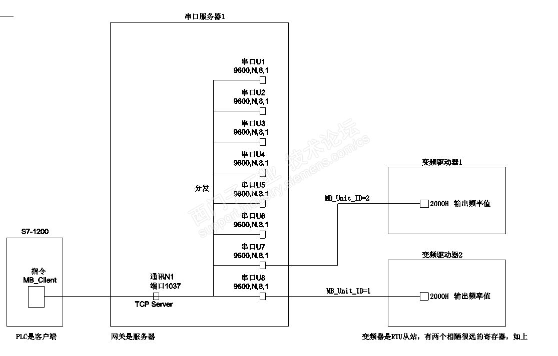

回复:TCP通信会乱搭数据,就是串口1的数据到串口2去了

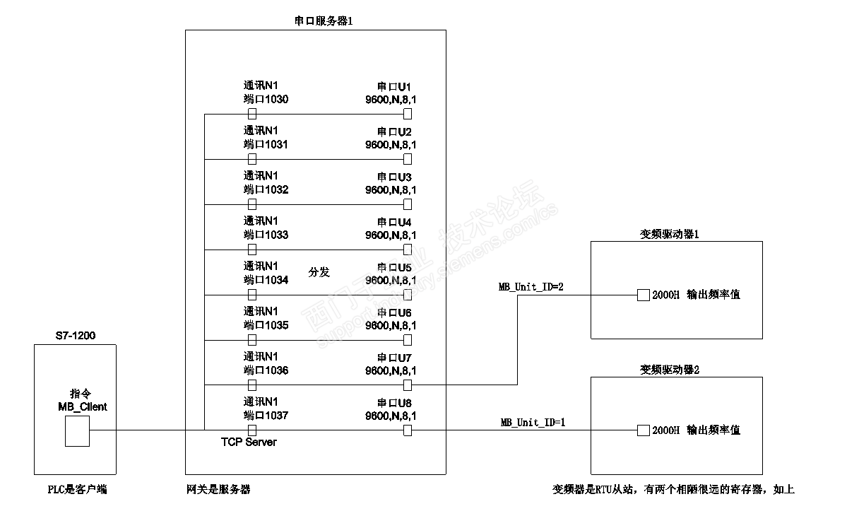

并没有提出一定是都接在一个串口上;
要不你再仔细看看上面的回答?
硬件上的一对一/一对多,结合 软件中的一对一/一对多,很多问题的答案都在上面的字里行间;
要不再把概念和逻辑理理?
我们做过一个串口服务器对16台PLC(从PLC [台达] 取数,每个PLC都是几百个数据),没有任何问题;

    确实如你所言,我是把两个485设备接到两个串口上。
    一个外围485设备接一个串口,是为了方便拔插,如果8个外围485设备全部接进一个串口,我没有必要用串口服务器,直接用CM1241算了
    当然了,你的回复可能是我问题的真正答案,但是我不愿改,想用其它方法消除我的问题

以下是引用xinchen在2024-02-01 08:38:29的发言 >15楼:纯粹的概念问题?先...
引用15楼详细内容:
纯粹的概念问题?
先要了解 socket 的服务器/客户端,modbus tcp 协议的 服务器/客户端 不是一回事;
如果两个RTU设备接在 一个串口上,是通过 id 区分的
然,你是分别接在两个串口上,是通过 socket 连接识别的
串口服务器/网关设置中,两个串口应该是分别对应两个服务器端口(假设你是将网关设为服务器模式,让客户端去连,貌似你有篇帖子是将网关设的客户端模式去连plc,不会在这也是吧?)
两个端口,plc 中一般开两个 MB_Client,分别通信
当然可以开一个,但此时建议用 udp,免除 tcp 握手/断开 的动作,同时在通信成功后将数据移出,以免被下个数据覆盖;
你的思路是一个串口对一个网口,八个串口对八个网口,这样就得调用八个MB_Client,我说得对吗?如下图。这样的调用太多了
我的思路是8个串口对1个网口,只调用一个MB_Client,如下图
