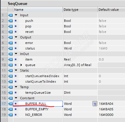

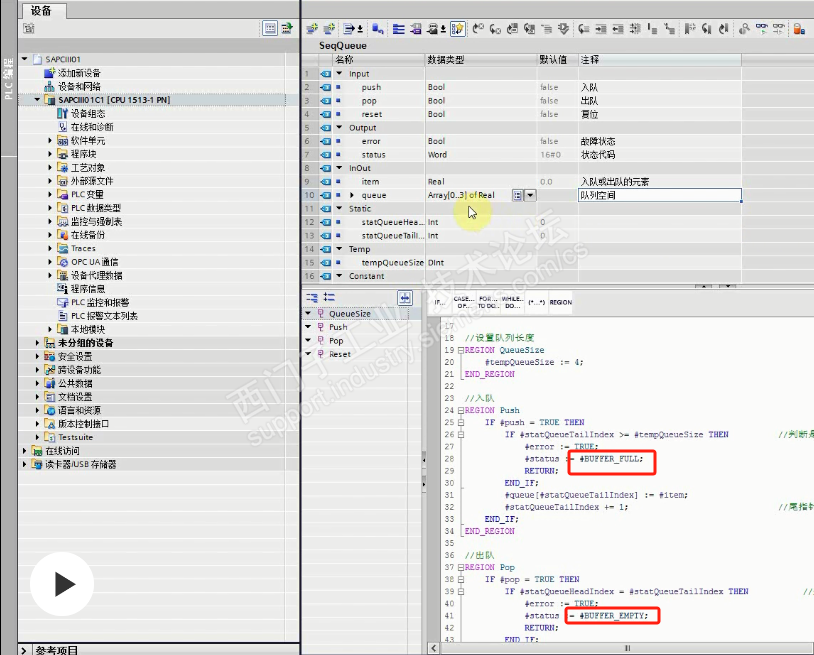

回复:阶段三顺序队列BUFFER_FULL BUFFER_EMPTY变量是在哪里的

以下是引用手机用户20210711554493在2024-02-19 16:33:31的发言 >0楼
阶段三顺序队列BUFFER_FULL BUFFER_EMPTY变量是在哪里的,由于视频教程没有显示全部FB变量,无法编程
这是局部常量,如下图所示:
