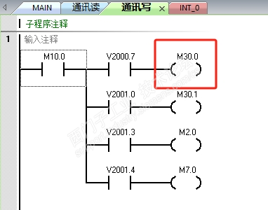

各位大佬看一下这种编程可不可行?

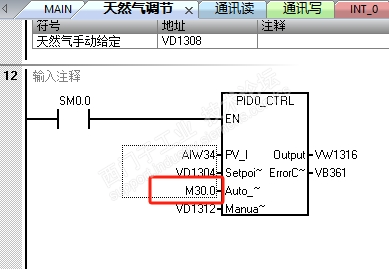

如图所示  程序中M10.0为DP通讯远程操作的切换按钮  既M10.0断开时上位只是监控不能操作    M10.0接通上位操作   就地触摸屏无法操作。   现在想问一下,这样做M30.0(触摸屏切换按钮地址)的PID手自动切换在M10.0断开的情况下     能够执行切换按钮的操作吗?还没有用实物试验    这么做是不是不太合理
