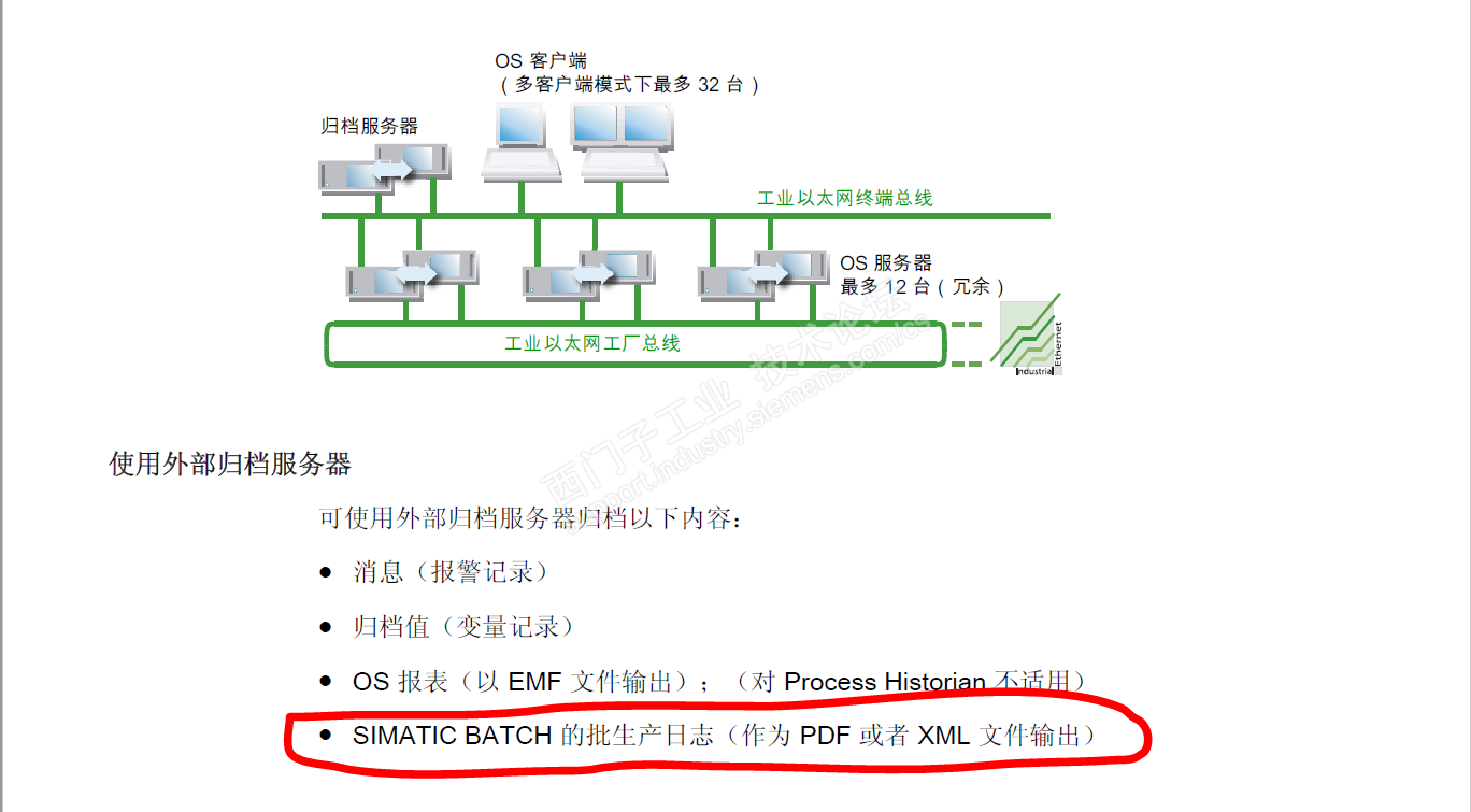

一个感觉,很不幸!相信你的 Process Historian 系统的设置肯定在哪里有问题!可以很明确地跟你说,我在停掉一台 OS 服务器的时候,显示的客户端数量就会减少掉 1 个!停掉的 OS 恢复运行后,显示的客户端数量就会自动加上 1 个。我们的 PCS7 系统主要有 一对冗余的 OS 服务器与一对冗余的 Batch 服务器,所以在这里正常显示的客户端数量就是 3 个!
我当初之所以花了不少时间放在 Process Historian 服务器上,主要是我们的 PCS7 系统是加入了公司的 域网络的(Active Directory)。这与大家通常使用的 WorkGroup 模式有着很大的区别!这导致了我们一年时间都没有把 PH 服务器运行起来。后来终于在 Siemens 官网上找到了一个很精简的手册(66579062_pcs7_ph_domain_integration_en.pdf)才解决了这个问题!
那一年多的时间很难熬啊!我花了太多的时间用在观察 Process Historian 服务器的运行状态上了!……
对了,刚才查看“过程控制系统 PCS 7操作站 (V8.0 SP1)” 手册,其中有这样一段话:
它指出了 Simatic Batch 的生产记录是通过 pdf 和/或 xml 格式传送到 PH 服务器进行归档的。而不是 像 OS 那样通过 MSMQ 服务来传送归档数据的。
到于你说的 Batch 服务器与 OS 服务器之间是如何通讯的,个人理解 Batch 服务器是一种特殊的 “OC”。它通过专用的接口,比如说 WinCC 中相关的 EM、Unit_PLC、SFC_Type 等等,来和底层 AS 相应的程序进行互操作。

我的理解是,如果单台OS服务器运行,PH也可以进行归档的话,出现我上述提到的两台OS互相启动错误导致的数据同步丢失,我还可以从PH看到之前的数据,但是只有1台OS运行,PH不进行归档,则相当于冗余OS没有的情况下,实际只有一台服务器在记录数据,而不是OS和PH都在记录。
“对于你说的 “PH 服务器在冗余 OS 功能不完整的情况下是不进行归档的”,这句话是不正确的!我曾经单独停掉某台 OS 服务器,然后花了几天时间重新安装那台 OS 服务器。即使这样都没有影响到 OS 数据的归档!
除非平时有 OS 服务器没有正常的运行 MSMQ 服务!这个有点麻烦的是,MSMQ 服务停止后必须重启 WinCC 才会再次被激活;”
至于你说的这个,你是根据MSMQ服务是不是在运行判定有没有归档的。我没有去关注过这个服务,你前面四楼提到Process Historian Management,这图里面不仅有数据源显示,还有写入数据和存储数据的记录,我在调试的时候发现OS不冗余的时候,该两个记录都是0,只有正常的时候才会有数据。这个是我判定没有数据归档的依据。关于你说的那个单独停掉几天都没有影响,我不知道你有没有关注在停机当时数据有没有归档,正常OS冗余完成之后,PH会进行归档,同时会自动把中间一段时间OS的数据补全的。所以你看到的数据是实时归档的,还是后面补全的,我个人觉得可能有待商榷把。
另外请教个最初的问题,PCS7的OS服务器,冗余机制,是两台服务器同时去读AS410H的数据并进行归档,还是只有Master的OS服务器和AS410H通讯进行数据归档,备用的OS服务器仅仅同步Master?按照目前的理解,应该是只有主服务器归档数据,备用服务器仅读取不归档,在2台同时使用的情况下,仅仅复制主服务器数据?

我也一直担心PH的配置问题,我又重新去翻了以下PH的手册,发现有下述描述:
“如果使用冗余服务器时,必须首先启动主服务器,几分钟之后再启动备用服务器。如果同
时启动这些服务器,Process Historian 可能无法识别冗余系统。
首次调试时,仅当OS 冗余服务器对同步成功且进入冗余状态后,才会向Process Historian
发送数据。此时,需要在“C:\ProgramData\Siemens\SFCache”下打开主服务器上的
“PHSFSettings”文件,确认服务器“Store And Forward Cache”的同步情况。”
我不知道之前是不是这原因我没有冗余的时候无法归档数据,后面我需要找机会再试试。
关于Batch的我比较不解,因为前面你也说了,Batch只是被PH归档batch report的,是PDF或者xml格式,这里面你在PH的数据源也配了么?我个人理解,PH对于OS和Batch是不一样的,OS在PH的归档是实时的,但Batch report在PH的归档实际就是另存的关系,只有结批的时候才会有report,所以我翻PH的配置,关于batch这边也只是配置SIMATIC BATCH Repository的路径,所以在数据源这块,配置只有OS。说白了PH对于batch只是另存而已,没有数据归档压缩这些。所以我这边数据来源没有配batch sever。。。。
另外,我对于Batch的数据归档有疑问的在于,我看Bathc手册里有介绍,说Batch有基于PC和基于AS两种,基于PC的实际Batch server没有和AS直接有网络链接的,都是和OS通讯的。手册上介绍两个区别时,主要讲基于AS的因为没有中转,响应时间更快,但是两种模式的数据归档形式没有介绍,所以batch report的数据是来自as还是os,我有点不是很理解。
