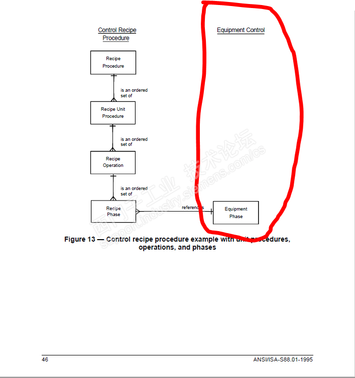

配置完 PH 服务器以后,启动冗余 OS 服务器的顺序应该不是什么大问题吧?因为在配置完成每台 OS 服务器上的 PH Ready Service 的时候必须重启 OS 服务器。第一台 OS 重启完成的时候,它变成了 Slave 服务器。此时它肯定与 PH 服务器之间建立了通讯;
但是,当你把第二台 OS 服务器(此时是 Master 服务器)上的 PH Ready Service 配置完成后接着重启时,则第一台 OS 服务器立即从 Slave 变成了 Master。所以,归档数据传送给 PH 服务器不会有问题的。
我们的 冗余 OS 服务器及 Batch 服务器 都是使用 双电源的(市电+UPS 两路电源),所以,重启的顺序是可控的,不会让它们同时启动的。
Batch 服务器的归档设置好像比较简单,我都印象不深了。应该是通过 BCC 里面有 在 FTP、SQL Server 和 Process Historian 三个选项中进行设置的。
我们没有使用基于 AS 的 Batch。那种好像是把基于 UNIT 的 Recipe 编辑在 AS 中的吧。类似于 S88 标准提到的模型(红框内的程序都在 AS 中),灵活性不够:
而我们使用的是基于 PC 的 Batch 系统,最底层只有简单的 Phase 程序在 AS 中。它的灵活性非常高。S88 标准提到的模型是:
