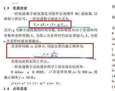

以下是引用yanxiao在2024-02-20 20:47:05的发言 >10楼
这是网上找到的,供参考:
