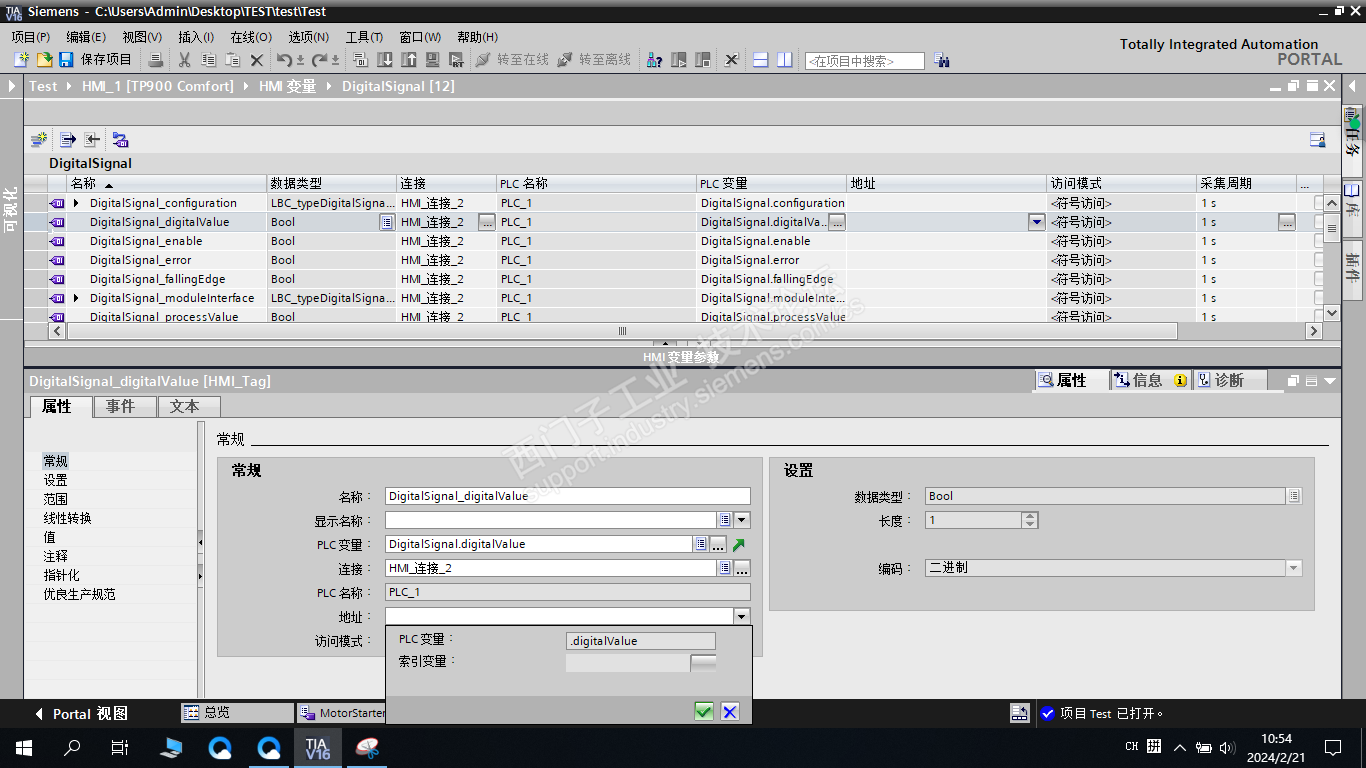

在测试LBC库的时候,遇到一个多路复用的问题,还望各位大神指点
在HMI变量表中的变量,如果一个基本类型的变量采用绝对地址,则可以多路复用;如果是访问模式改为符号访问,则无法添加索引变量(灰色),同理关联的UDT类型拖拽到HMI变量表后也是这种状况。
