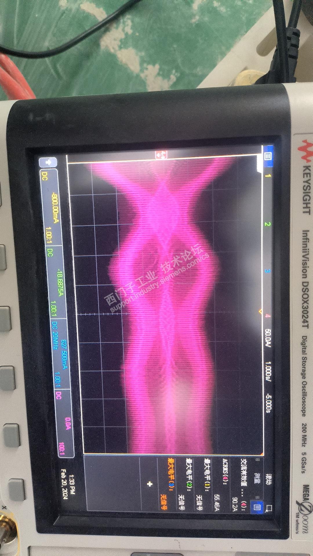

通用型变频器带一极对异步电机,主要负载是用来做磨碎机,就是小苏打,花椒之类的,变频器主要分为三种功率段,小功率1.5-4主要用来进料,15-22主要用来出料,37-90主要用来磨碎,问题主要出在磨碎和出料两个场合,磨料时在变频器默认出厂参数时电流波动很大,在90KW的变频器带90KW的电机电流输出波动在30-110A左右,矢量控制,修改参数电流环速度环,但是还是在变频器加减速的时候电流会出现明显的周期性变化,但是在频率稳定时电流波动就很小了,请问这是什么原因,是负载的影响还是参数调节的问题,我调节了一部分参数,只是略有好转,在频率上升下降时减小波动,频率稳定时波动很小,空载负载基本一致。再次想请问各位工控行业经验丰富的究竟是什么原因?
而且在调试时VF有时会出现振荡,无感矢量1有时候也不行电流波动振荡较大换用无感矢量0就可以,实在不明白两种无感矢量的区别是什么?
频率下降
频率稳定
频率上升
