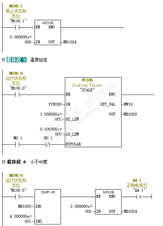

以下是引用zhangli0在2024-02-20 13:36:58的发言 >16楼
逻辑上没有问题,还可以优化:
程序段1,2用rs指令i0.0输入rs指令的s位,i0.1输入rs指令的r位,rs指令的寄存位输入m100.0,这样m100.0为1则为运行状态,为0则为停止状态。m100.0为1则输出q4.0
以下是引用手机用户20230502255326在2024-02-19 19:36:09的发言 >13楼:给指点一下,这样编...
引用13楼详细内容:
给指点一下,这样编写行吗
以下是引用zhangli0在2024-02-19 08:54:39的发言 >3楼:1、4~20ma进入piw通...
引用3楼详细内容:
1、4~20ma进入piw通道比如piw512.然后信号经过fc105转换成工程量实际温度值保存到md40中。
2、b1=1,sb2=0则q0.0置位(电动机使能),sb1=0,sb2=1则q0.0复位(电动机禁止)
3、md40<40.0,q0.1=1否则q0.1=0(q0.1正转);md40>=40.0,q0.2=1否则q0.2=0(q0.2反转)
,万分感谢!
