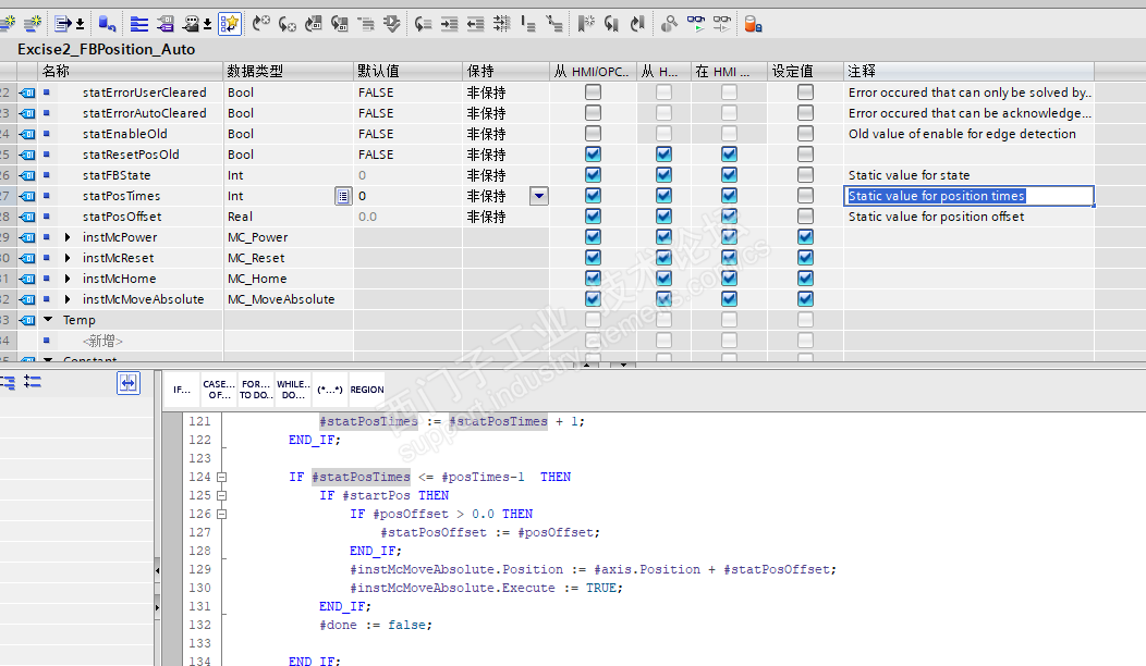

这段程序是自动运行中实现定位及记录定位次数的功能,我们要求在每次拧丝时候记录当前拧丝的次数,这样就可以在拧丝达到设定值后停止动作。在学习程序的时候建议您结合实验指导书中的说明一起学习,比如这段程序可以在《转盘单元的功能实验指导》3.15(3)中有思路介绍和要求。
变量的含义可以在功能块的块接口中找到变量的定义,一般有后面的注释解释变量的含义,如下图所示
