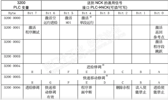

以下是引用嘉乐在2024-02-23 12:54:23的发言 >4楼
谢谢 程序测试的功能接口信号是多少?有没有参数屏蔽掉。谢谢
没有参数可以屏蔽。
