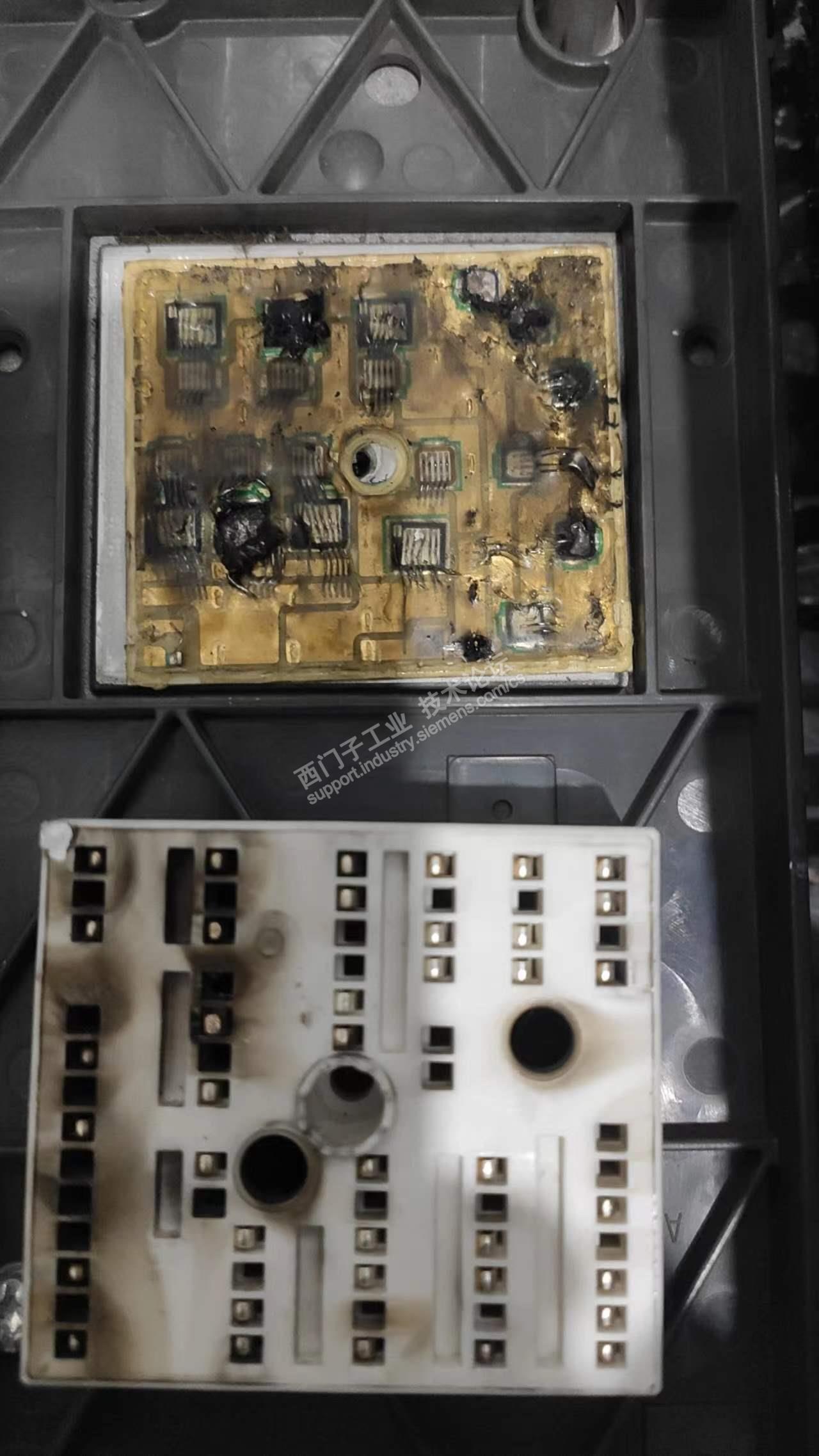

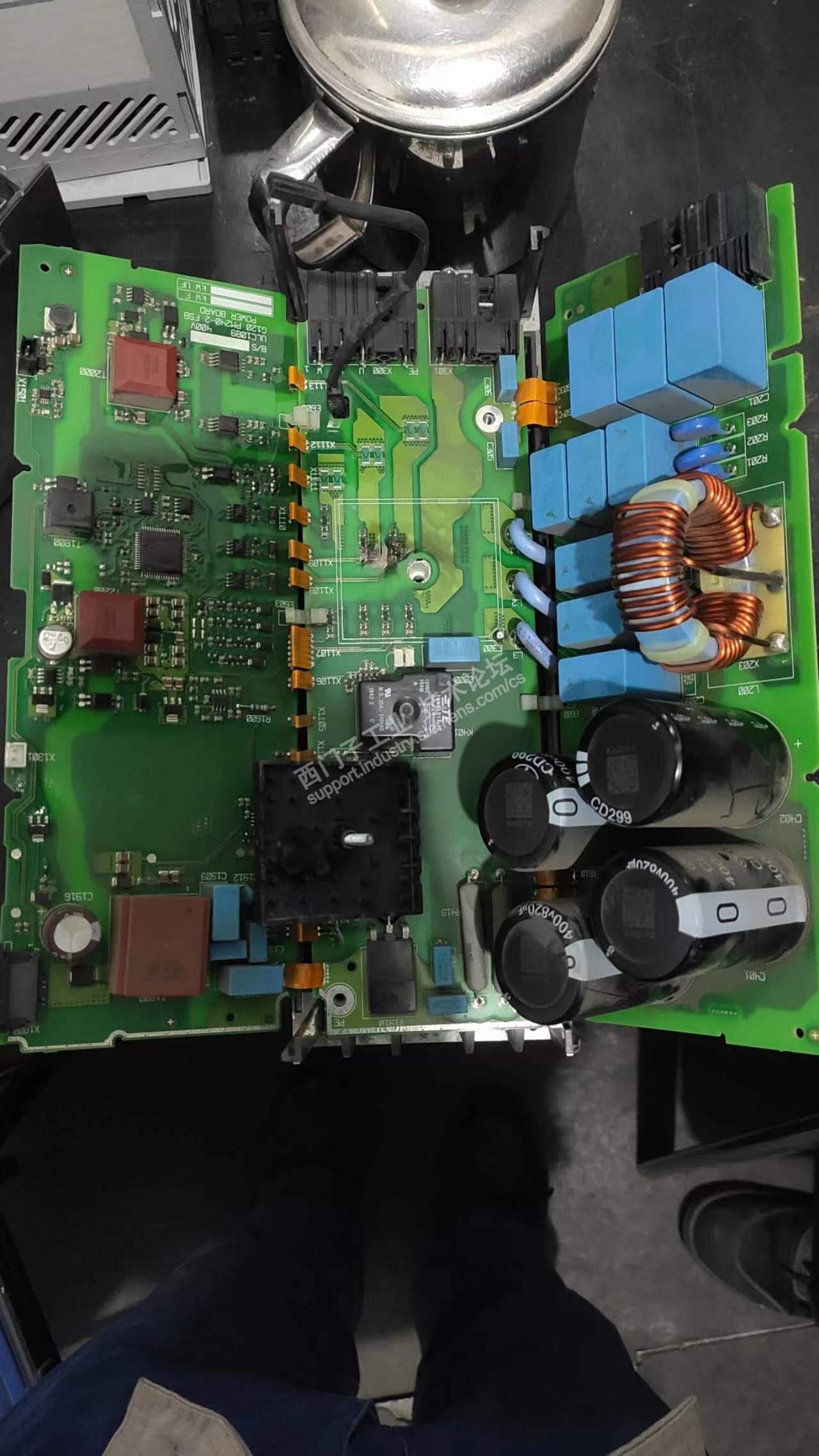

S120通过CUA31控制PM240-2功率单元7.5kw。损坏之前没有频繁报警,大概2~3条堵转编码器通讯超时之类。同一个位置,第一次三个月,第二次两年,第三次两个月就坏了。检查电机、电缆、插头、接地、制动电阻均未发现明显问题;参数和其他位置都一样,监控电流,工作时只有2A左右,远低于额定电流。
拆开后内部有明显烧坏痕迹,按道理说不应该有报警吗。
