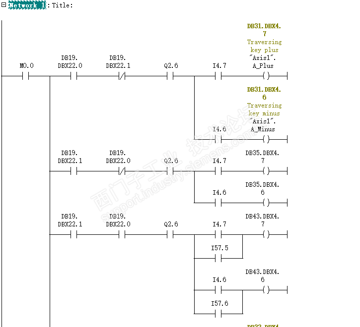

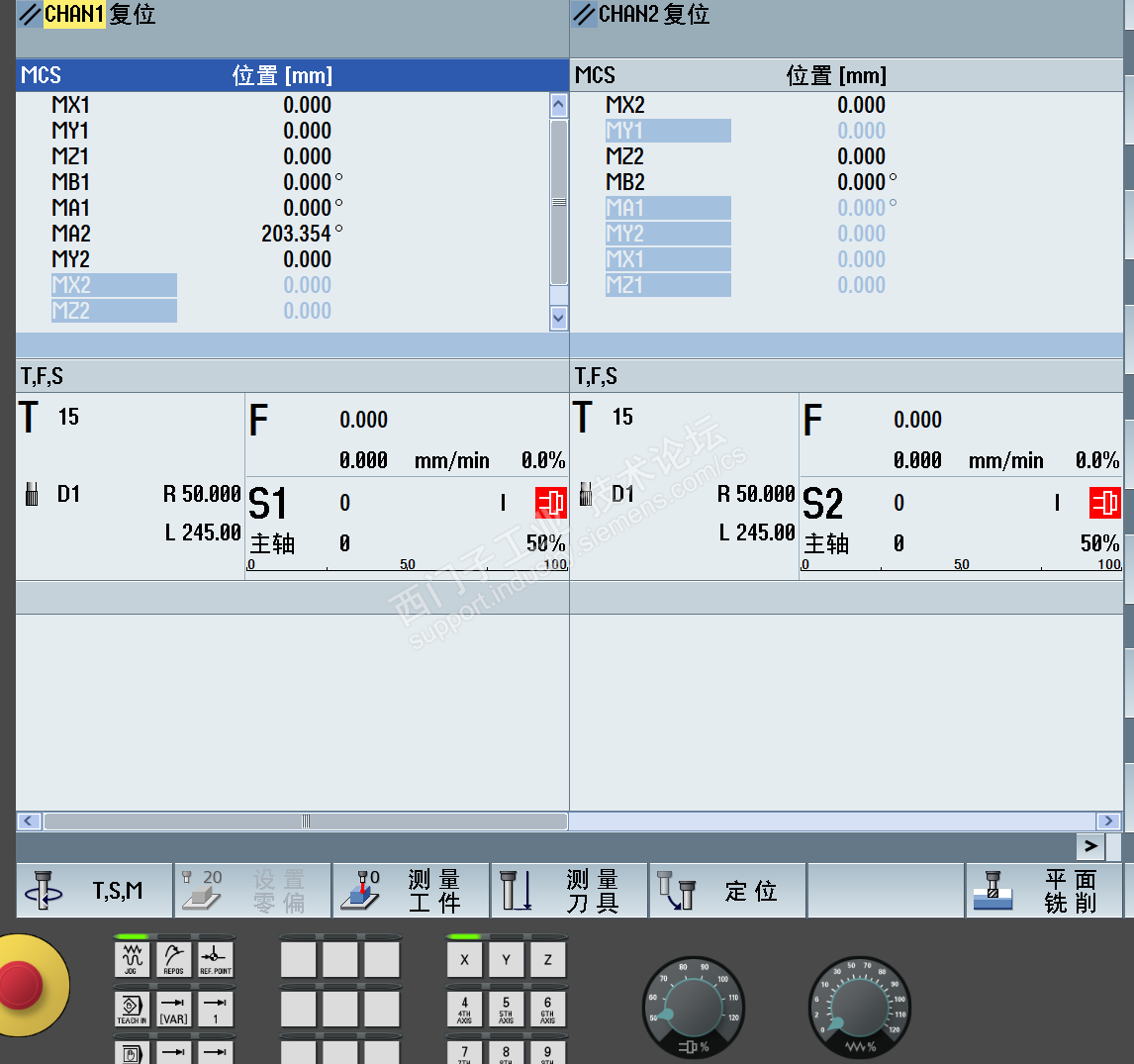

前年我公司制造一台十几个轴三通道的机床。如图:
比如这里的X轴键可以管一、二、三通道的X轴。在一通道按+,一通道X轴动。依次类推。
我们可编一段PLC如图:
由此图看出,一通道里,X轴灯点亮。点正键。轴1(一通道X轴)正向移动接口信号接通。
二通道里,X轴灯点亮。点正键。轴5(二通道X轴)正向移动接口信号接通。
三通道里,X轴灯点亮。点正键。轴13(三通道X轴)正向移动接口信号接通。
这样编下去可以编很多轴。不过840DSL最多也就30轴。是不是很简单!看最后一段,还可以另加点动键!
另超过9轴键可以如下编:
A  I600.0 \\轴键
S Q600.0\\点亮十轴灯
R Q2.6
R … … \\复位其它轴灯
就可以了。
