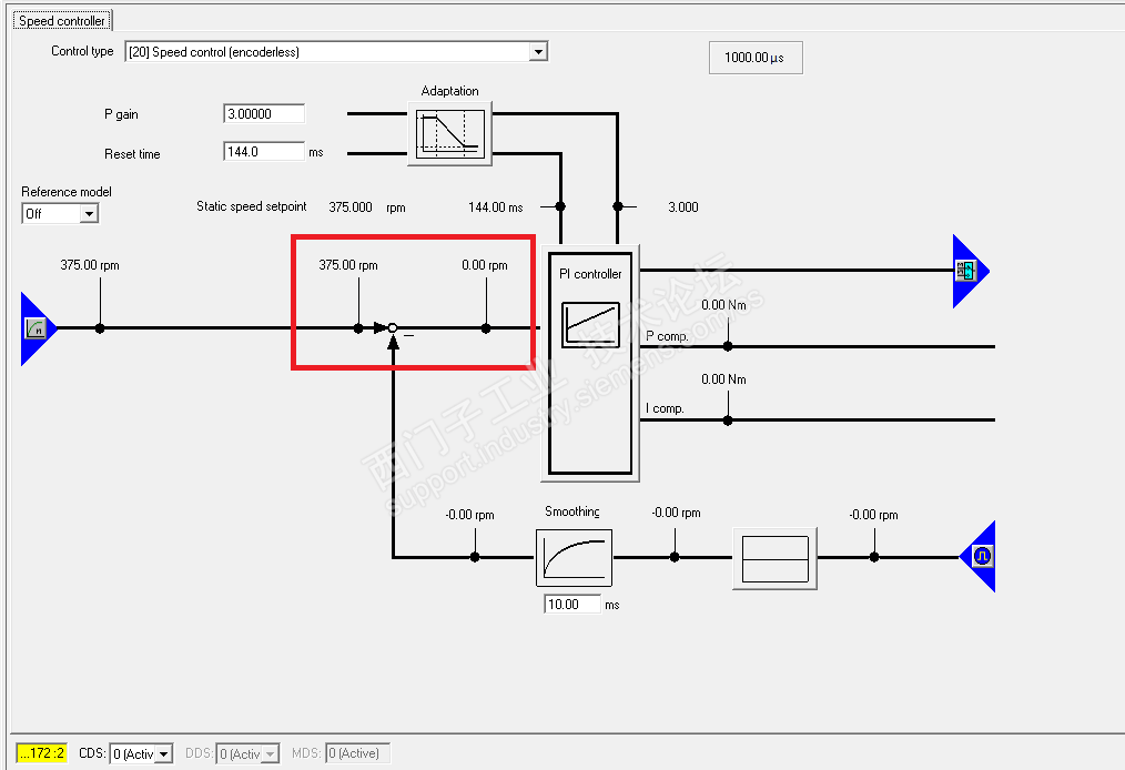

1、PLC发送报文,在STARTER报文界面也能看到速度和P840有数,但是电机就是不转,我配置的无编码器矢量控制。
2、用STARTER的控制面板也不能转动电机,但是修改P1300为0VF控制就可以在控制面板转动电机。
3、我查找速度值走向,发现在这一步就没有了,往后也没有。
