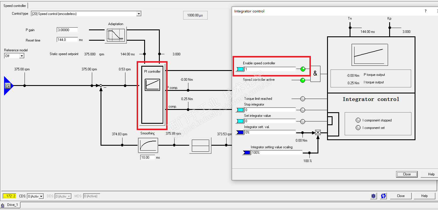

回复:PLC向S120发送命令和速度,电机不转动。
lllxxs
    51
注册时间:2021-12-21
发布于 2024-02-26 17:28:35

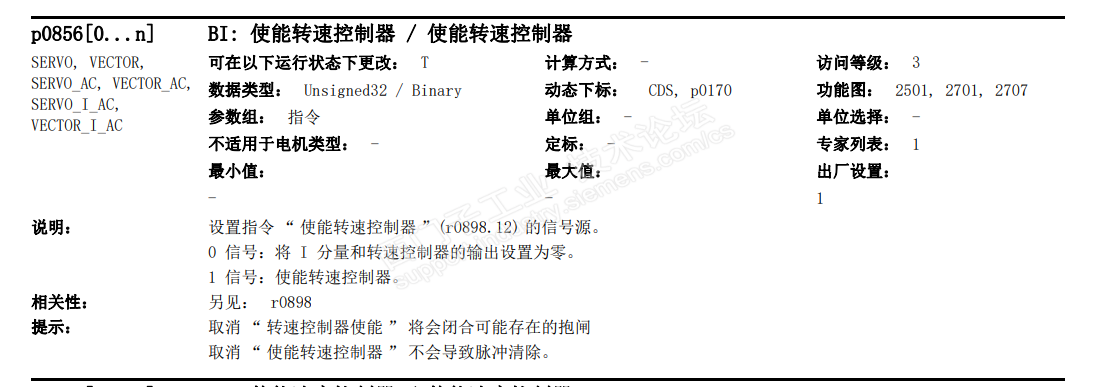

知道原因了,这个P856使能转速控制器是0,改成1就好了,但是我配置过程中就没有这个数啊,以前也没见过这个数。
