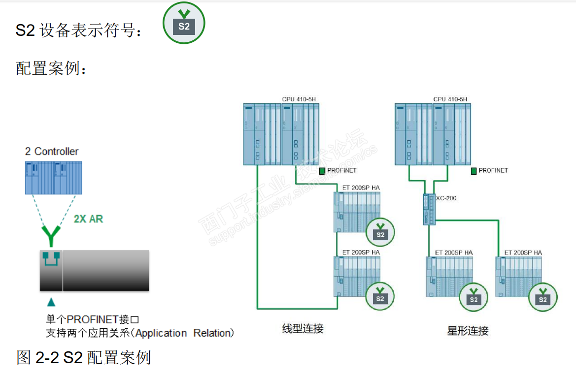

西门子1200支持系统冗余S2吗?
2528
2024-02-26 17:50:52
最近看了这个ET200SPHA PROFINET 基础组态手册链接在下面
http://support.automation.siemens.com/CN/view/zh/109767392
系统冗余 S2
系统冗余 S2 协议(以下简称 S2),S2 是指在 H 系统中使用,通过一个接口模块 连接 IO 设备,并且在同一网络中进行配置,与 S1 设备相比,它与 H 系统中的 两个 IO 控制器都各建立一个应用关系,这意味着 S2 设备通过两个通信连接连 接到 H 系统的两个 IO 控制器,如果其中一个应用关系连接中断,通信连接无中 断地切换到另一个连接。连接拓扑结构可以是线型连接,星形连接,也可以冗余 环网连接。
脑洞大开了一下
西门子1200不是支持共享设备功能吗
那么可以通过这个方式接入S2网络吗?
https://www.ad.siemens.com.cn/productportal/prods/s7-1200_plc_easy_plus/11-Comm/02-Bus/02-Profinet/03-I_Device/04-Shared_Device.html
