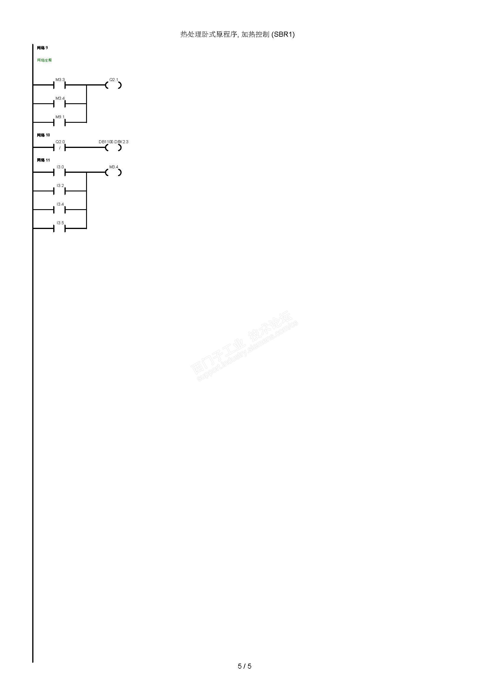

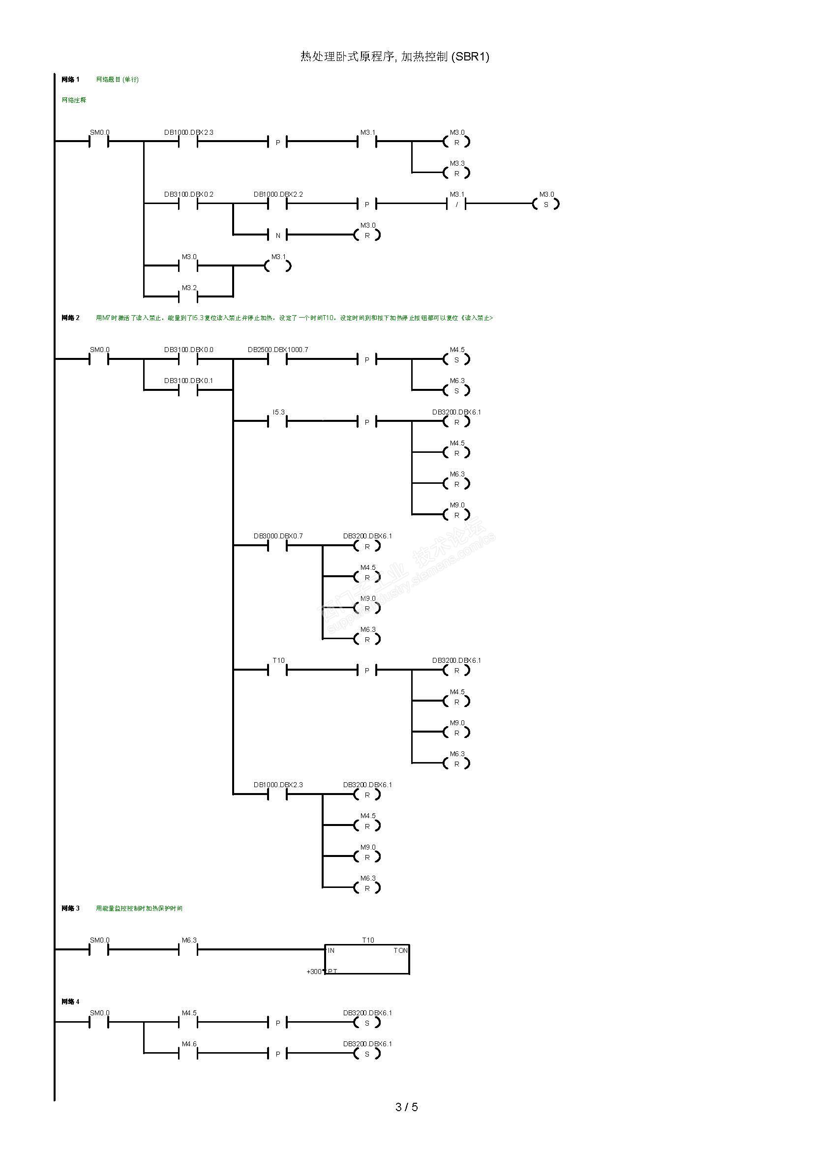

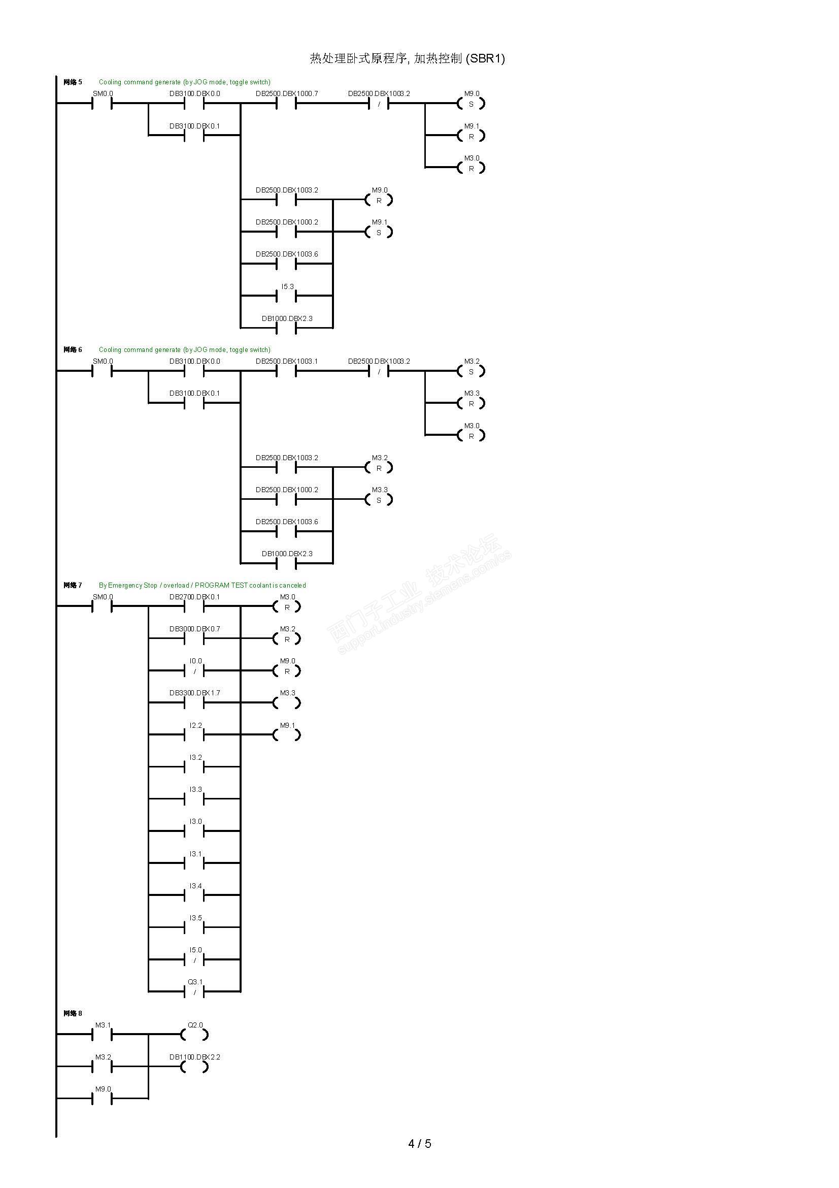

无报警下中频电源不起振
895
8
2024-02-27 09:42:34
M25加热启动;M26加热停止,Q2.0加热启动,Q2.1加热停止。M07 HMI能量监控开,M02、M30程序结束,I5.3能量达到(设定功率满)。
I3.2冷却水温报警,I3.3淬火水温报警,I3.0冷却水泵保护KM1,I3.1冷却水泵保护KM2,I3.4旋转变频器报警,I3.5冷却水泵水压保护,I5.0感应器下降到位,Q3.1工件正转。
这里面涉及到NCK->PLC,PLC->NCK,PLC->MT->中频电源,MT->PLC,PLC<->HMI的信号交互
