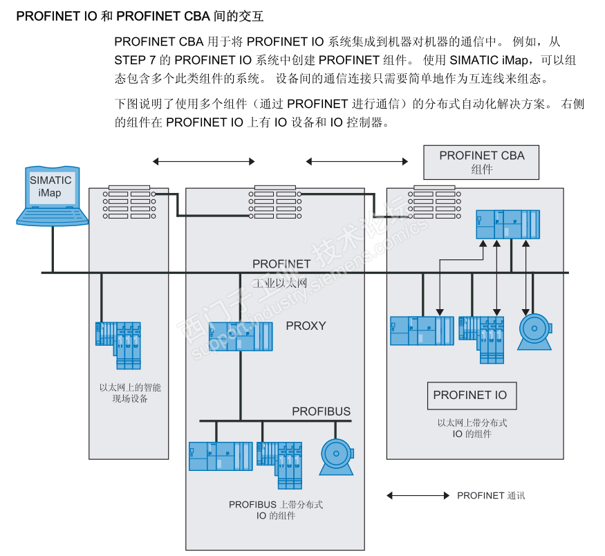

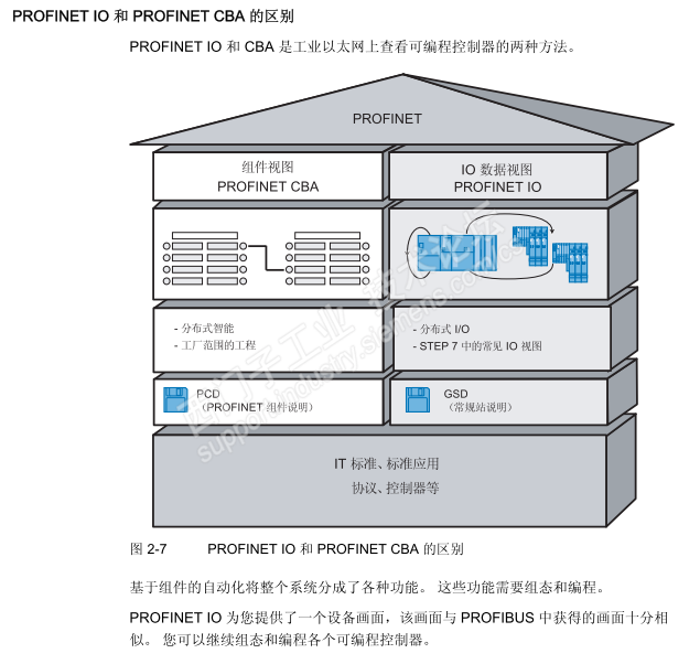

找了点资料,有两个图供您参考!
