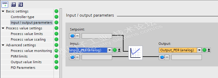

以下是引用手机用户20210723431614在2024-02-26 14:37:44的发言 >0楼
在调节过程中预调节预调节期间出错。未正确组态该输出值的限值,应该怎么解决
您是S7-1500的PID_COMPACT指令吗?
1、在线检查输出值限制是否设小了
2、在线检查input参数是否跟实际使用的过程值输入选择一致
