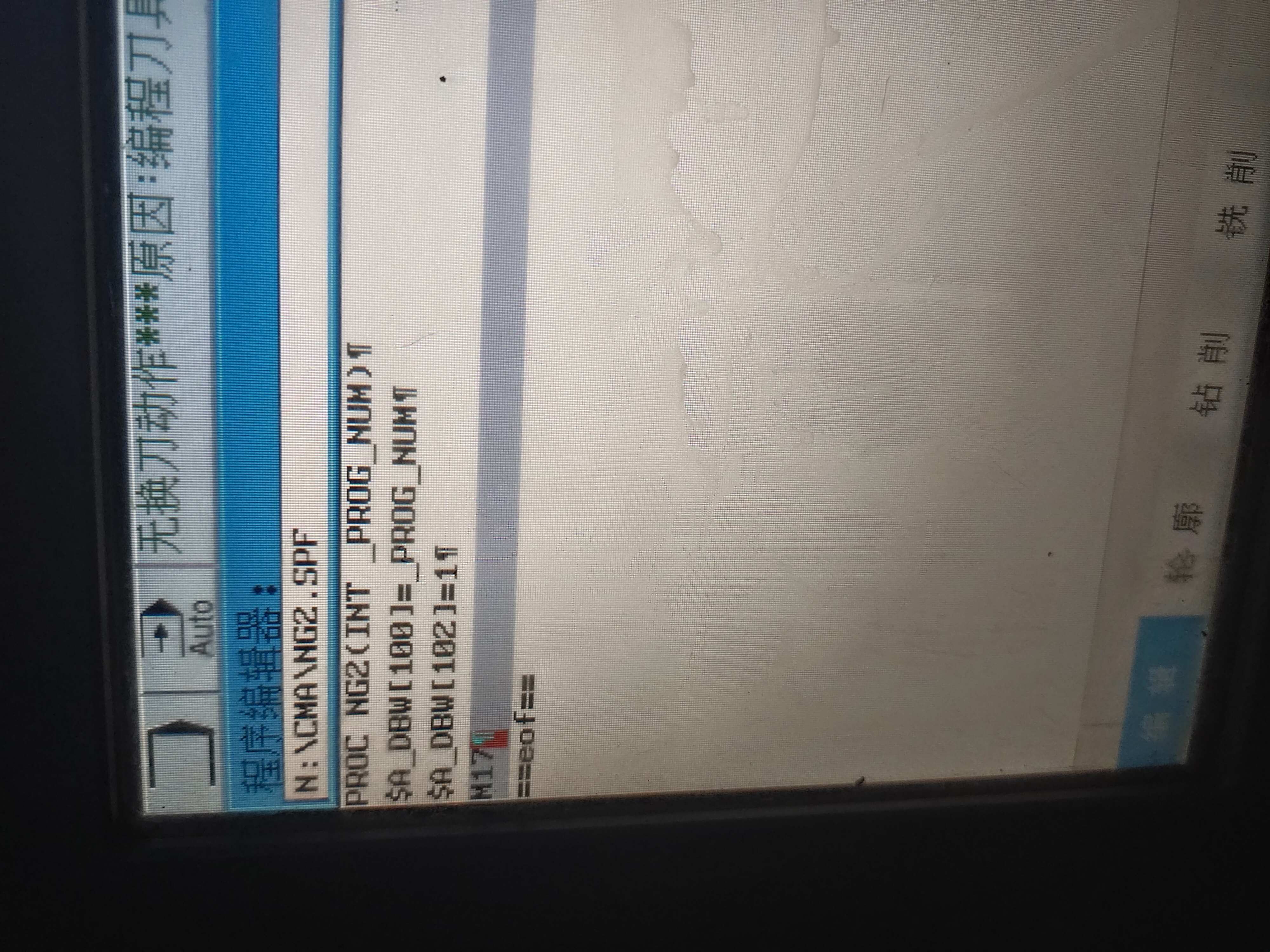

程序开头NG2起什么作用
手机用户202106264FF646
注册时间:2021-06-26
程序开头NG2起什么作用
967
2024-02-29 09:06:12
程序开头NG2(1)有什么用
你好,这是plc通过fc21 向nc程序的数据读取或写入,具体的是读取还是写入要通过FC21设置。
如:R1=$A_DBW[10] 可用NC程序读取PLC向NC写的数据
$A_DBW[10]=2 NC向PLC写数据
这是百度来的看不懂
