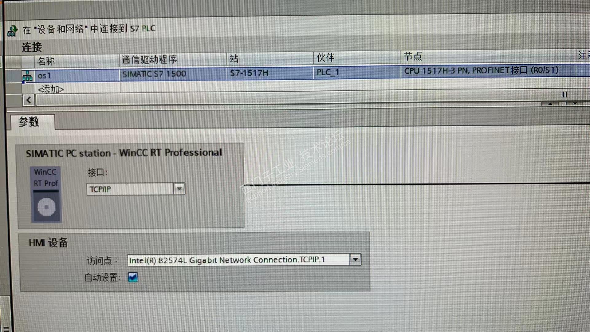

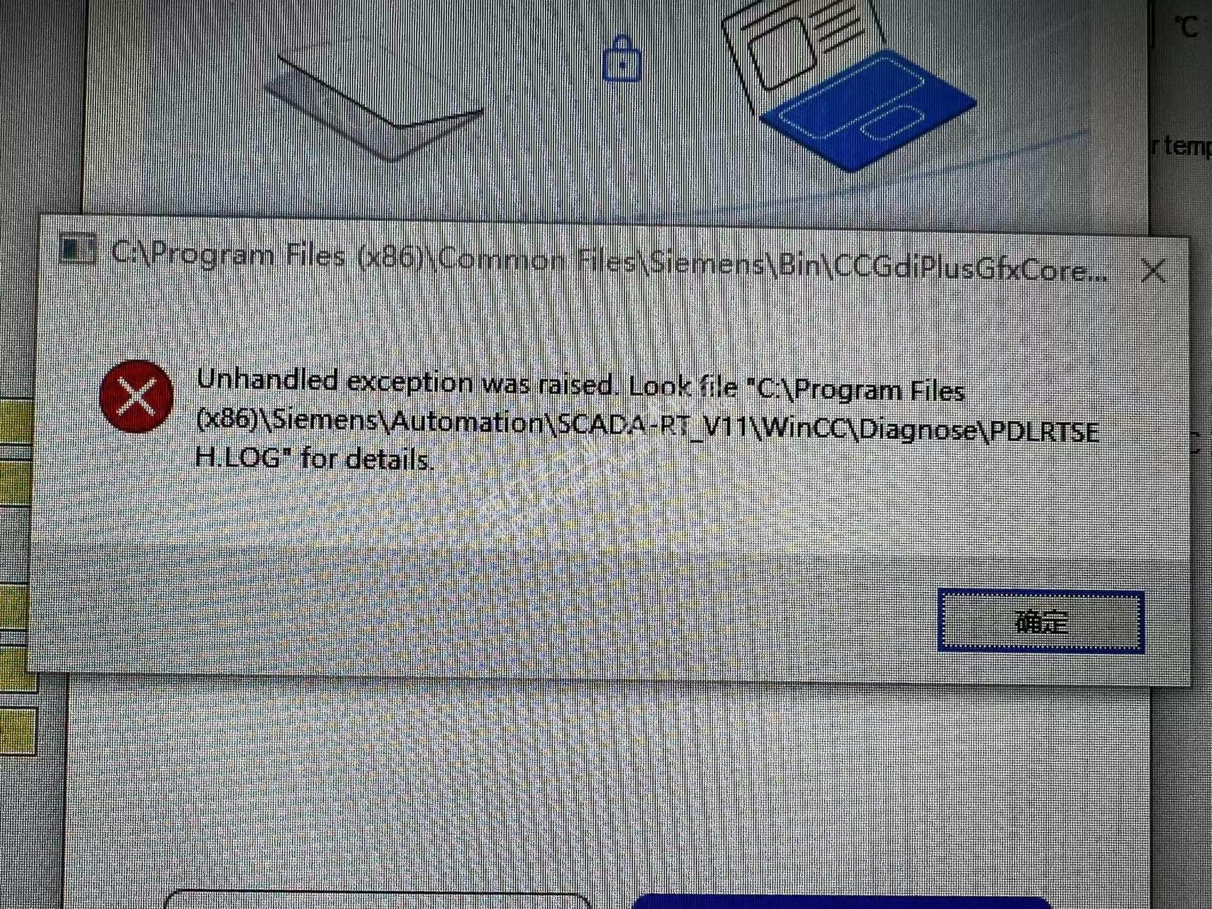

WinCC v18 professional运行一个小时就卡死,报错unhendled exception was raised退出
 " unhendled exception was raised, look file" "c:\siemens\wincc\Diagnose\PDLRTSEH.LOG"
系统环境:一台Win10 2019LSTC和Win10专业版21H2+TIA professional v18,
                  Dell随机正版系统,没有安装TIA意外的任何软件,.network和消息队列都正常安装,没有安装其余 安全软件。
故障现象:WinCC画面运行一段时间就卡死不动,此时如果有鼠标键盘动作,就弹出报错窗口,然后闪退。重启runtime后可以正常运行,过一段时间又卡死。
                  如果运行画面的电脑不插网线,则不会出现卡死的情况。
尝试处理:重新安装了系统和软件,也尝试安装过UDP2和UPD3 升级包,但是故障依旧。
                  也尝试在虚拟机下运行,故障依旧;
                  尝试在自带笔记本上运行,故障依旧;
                  尝试关闭网络防火墙,故障依旧。
问题排除:画面组态里没有用到任何脚本,所有元素都是WinCC自带的。
                  画面连接的变量大概一千个左右,更新周期为250~500ms不等。
