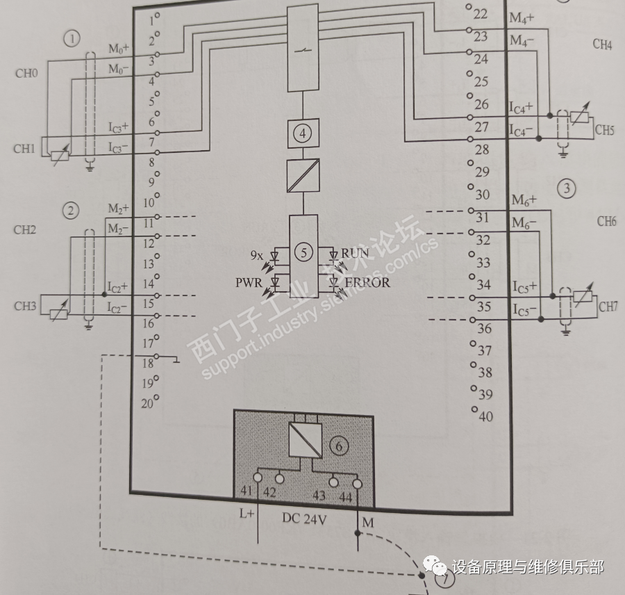

回复:模拟量模块6es7531-7kf00-0ab0
起风了云走了
    146
注册时间:2023-01-18
发布于 2024-02-29 13:38:09
2楼
标记①是四线制热电阻接法,标记②是三线制热电阻接法,标记③是二线制热电阻接法。
