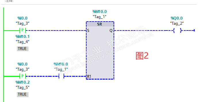

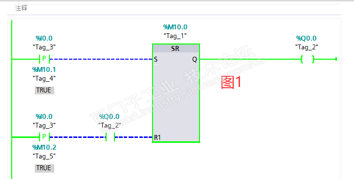

试验一个单按钮启停程序,使用仿真,遇到一个问题,程序如下:
OB1里只有这一条,
图1功能正常,能实现单按钮启停。
修改为图2就不能动作,当修改I0.0的值为1,M10.0不置位,
作为SR触发器,M10.0和Q0.0的输出状态是一致的,为何图1和图2的结果不同?
