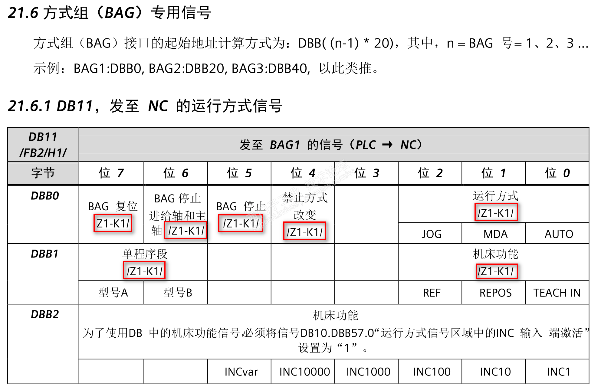

简明调试手册里的/Z1-K1/是什么意思?参考吗?
没找到有解释的地方
