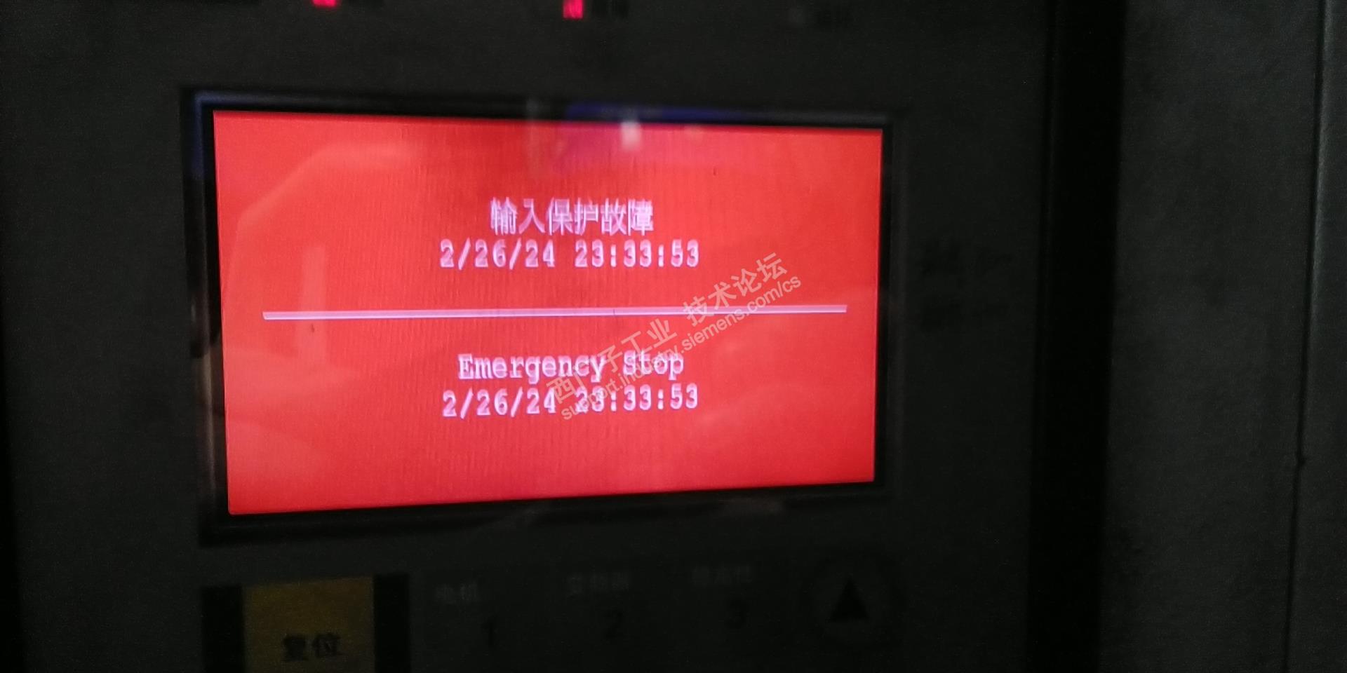

昨天检修除尘以后, 一台西门子GH180高压变频报输入保护故障,和急停故障,且无法复位。
如图

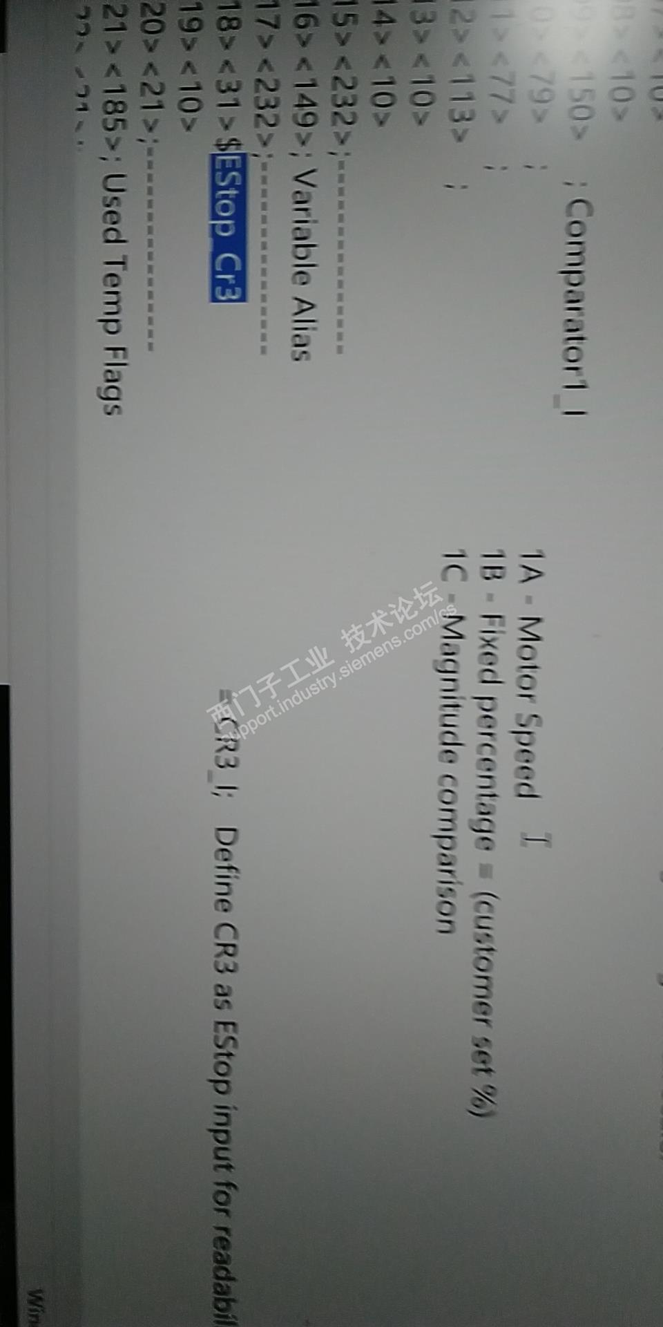

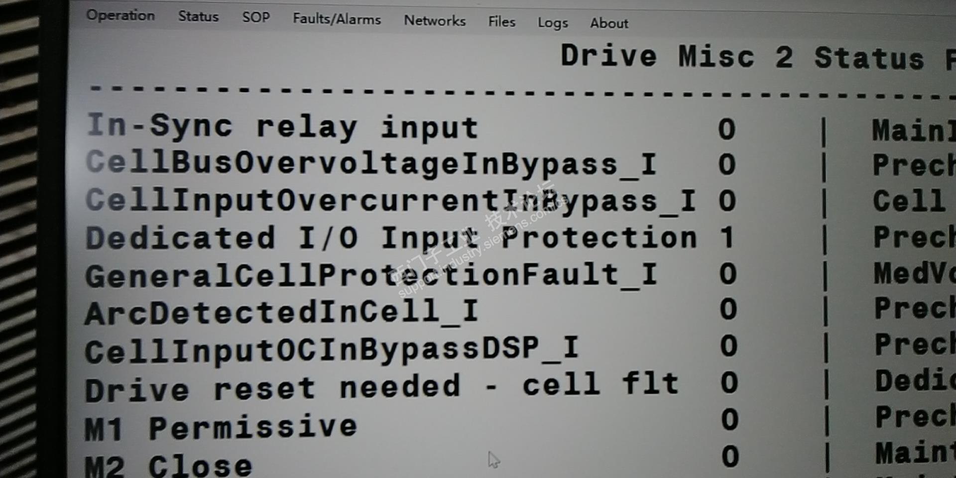

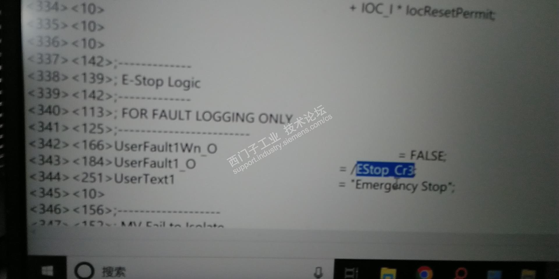

用电脑连上装置,debug工具查看如下:
这个CR3_I 属于内部逻辑的一个点。
柜门上的急停信号已经检查没有问题。  现在不知道如何继续查下去。
