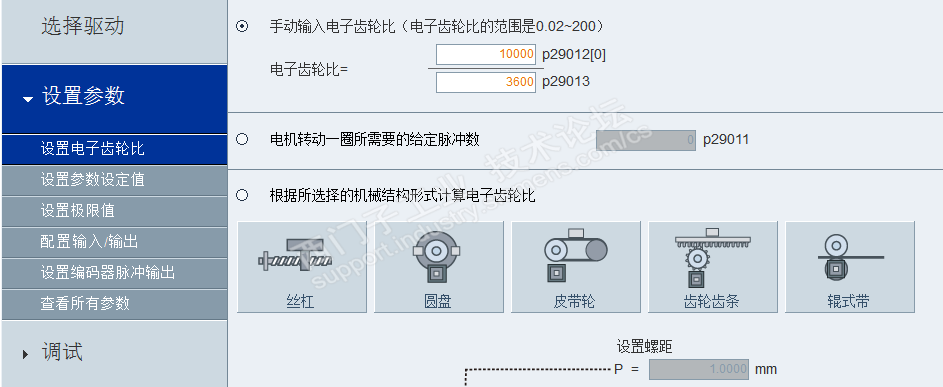

相关疑问,不知道理解是否正确
  1. 输入电子齿轮比的话;每圈需要的脉冲数为1000个pul 精度可以控制为3600/360°=10pul/°

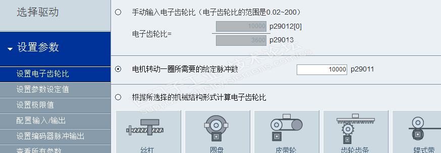

  2. 手动给定脉冲数;每圈需要的脉冲数为10000个pul 精度可以控制为10000/360°=32pul/°

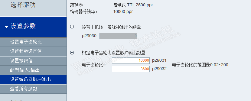

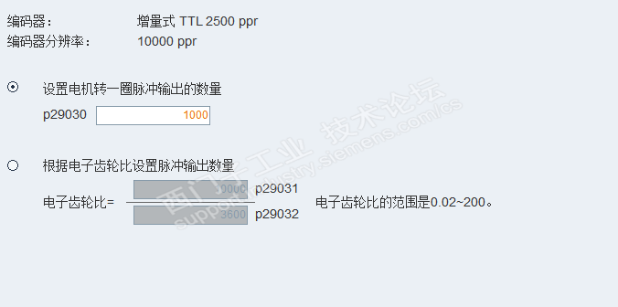

  3. 编码器为增量式 TTL 2500 PPR 表示有2500个光栅变化的脉冲为1周
  4. 编码器分辨率为10000跟2500 ppr又有什么关系呢
  5. P29030电机转一周的脉冲数:如果时电子齿轮轮比为10000/3600,那值为1000,
                                                  如果设置电机转动一周需要的脉冲数为10000,那值为10000
  6. 编码器脉冲输出的电子齿轮比跟脉冲输出的电子齿轮比应该没有关联吧
