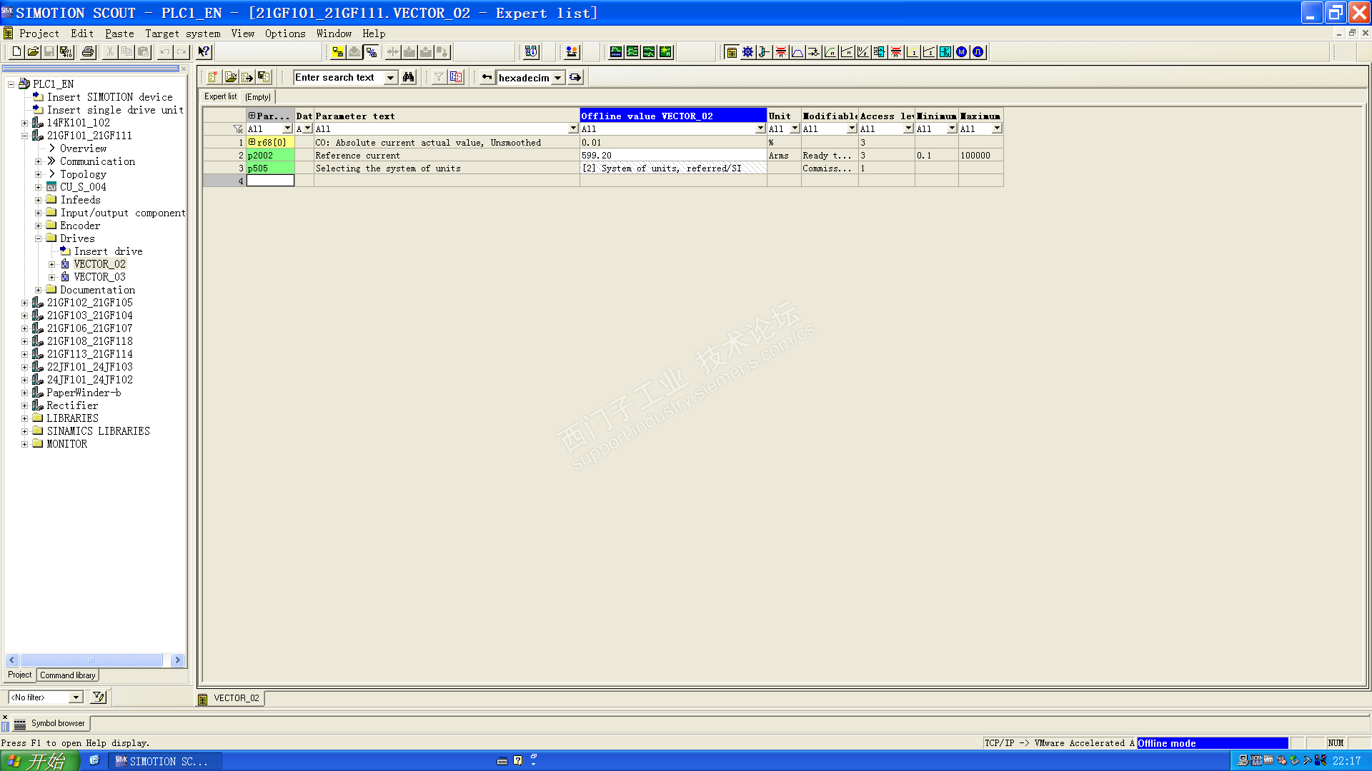

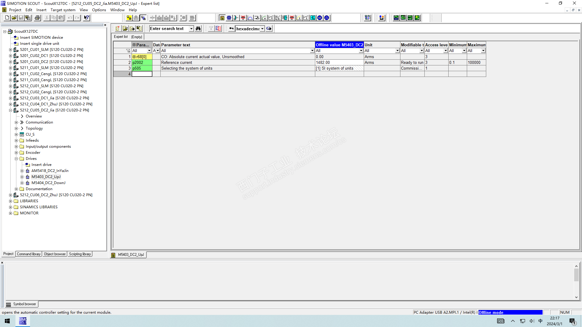

采用SI System of Units :r68显示的是以安培为单位显示,上位转换公式:码值/16384*P2000 (A);
采用System of  Units referred/SI :r68显示的是以%形式显示,上位转换公式:码值/16384;
单位形式的改变需要离线配置,下载后方可生效;
