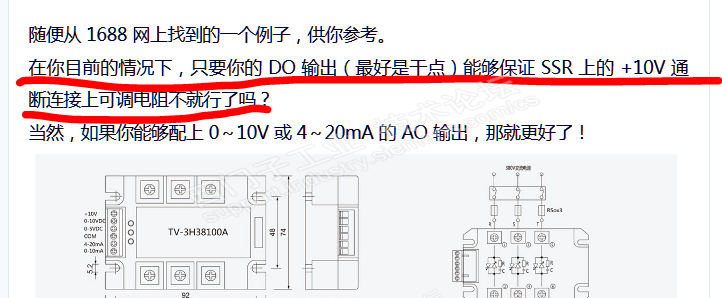

以下是引用芳季在2024-03-04 12:01:46的发言 >4楼
哦。我还要装个模拟量模块。
好像还是没解决我的疑问。
看看:
用一个很短的脉冲触发固态,能导通多长时间?
假如。我说假如。plc的晶体管输出能力能够达到480伏150安。那么我直接用plc输出pwm给发热丝,对发热丝进行调功。我完全没必要加个模拟量模块。
退1步,说实际的。窑炉加热或者什么电热加热,不都可以用接触器通断的比例来控制温度吗。然后很多人说接触器机械触点寿命短,要改固态。周期2秒的pwm波对固态进行通断调功。
好了,现在不就来了。用上了固态了。
可现在我的发热时间仅仅有1秒。而且还要调功,那总不可以用1秒的通断频率吧?
在这1秒里面我要通断10次20次可好?那么,这么快的通断,会导致什么呢?导致的这个问题就是我正在考虑的问题。
触发和工频波形不同步导致的问题。
如果是捂钱能解决的问题,我就不讨论了。
诶,你没有看清我说的一句话:
再补充一句,你先把可调电阻调到合适的位置,能够保证固态继电器的瞬时输出功率不烧焦物料就行。然后再通过控制固态继电器上的 +10V 通过你的 DO 通断输出到可调电阻的 +10V 端就行了。
