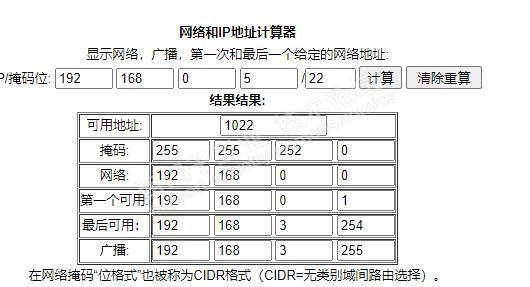

以下是引用芳季在2024-03-05 15:47:25的发言 >12楼
借问一下楼上。
255.255.252.0
写成二进制
11111111.11111111.11111100.00000000
后面0的这区域任何数值都是同一个网段。
就算255.255.254.0都已经多了255个站址了。
是不是这样理解?
那是不是可以说掩码为255.255.255.252就只有3台主机?
IP地址计算器,计算一下就知道了
