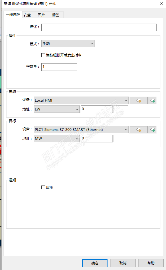

你用的是威伦触摸屏软件?
是的,带网口的10寸屏。
居然有【手动触发】、【组态确定 自动或手动触发】、【自动触发】?
1)指的是向PLC写数据的触发条件;
2)【手动触发】类 指的是:人为操作,向PLC写修改后的数据;操作确定后只执行一次写;如:启动、停止控制,运行参数设置等;
此图实际项目离线仿真截图(吸气风机参数设置):7台风机与9台风机均为两块屏,主屏与副屏的参数设置基本相同。三者均同一网段,唯有IP地址不同。其中9台风机是2019年初的改造项目,没有【风机吸气比】这个参数。运行至今一切正常。
3)【组态确定 的 手动触发】
如:元件——资料传输——资料传输(窗口)——触发式资料传输(窗口)元件
4)【组态确定 自动触发】
如:元件——资料传输——资料传输(背景)——定时式的【资料传输(背景)】
1、将HMI的时钟时间传至PLC,用于实时时钟定时;
2、PLC程序可省掉读、写时钟部分的程序;
3、HMI中的运行记录、故障记录、以及PLC程序中的定时,均采用HMI的实时时钟,时间戳同步;
4、此方法在LOGO与200SMART项目中应用过很多次;
5、其中双HMI的也用过几次。其中的一个HMI中,删除此【资料传输(背景)】。防止,因两个HMI向PLC传输实时时钟数据,引起冲突;
