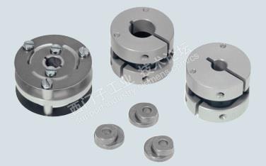

编码器安装同轴性是基本要求,而且最好弹性联轴节,因为码盘和编码器轴承都是很脆弱的,经不起轴向力,也经不起径向力,同轴性不好编码器很容易挂掉,图片是西门子的联轴器,日本有很多这样的产品做的很好
