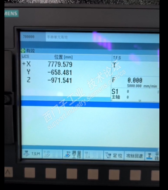

828D 赛扬总线面板,新机调试时手轮激活后,选轴,增量等候正常,+/-键点动增量也走;手轮脉冲正常,DB2700.DBB12有变化。但摇手轮时系统状态由复位变成有效,进给率给定有数值,轴不动,实际F显示0,系统一直显示有效,如果在工件坐标系下所选轴前也会显示方向,PLC所有手轮相关信号,倍率信号,进给保持信号都正常,JOG模式各轴点的正常运行。手轮在其他机床上测试正常,不知问题出在何处,请大侠们支招,先谢谢!!!
