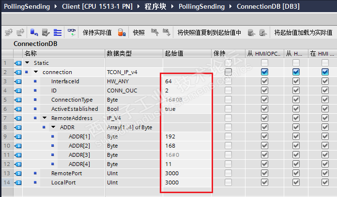

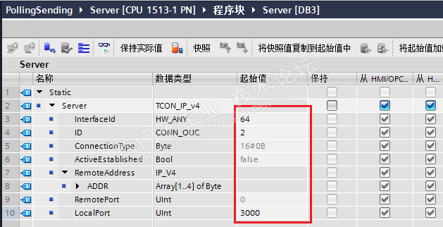

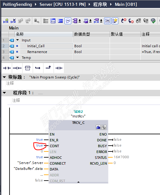

以下是引用马ya在2024-03-05 21:48:43的发言 >3楼
PollingSending.rar
上传附件不支持原归档文件,归档后压缩了一下。
通信的连接参数需要设置一下:
client:
server:
这两个基于组态的连接可以删掉,因为我们用的是基于程序块的连接:
修改后的程序:
zap.zip
