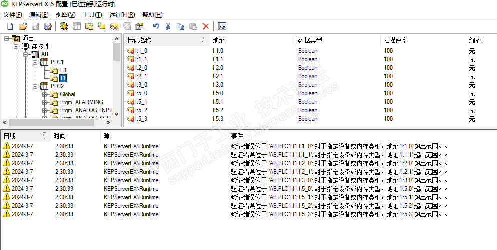

以下是引用真的是偶尔在2024-02-23 08:42:03的发言 >9楼
如果你确定是SLC532,那控制器本身应该只支持DH485或DF1通讯协议,看其他截图,是接了一个ENI模块,将DF1转成了ETH,而且在RSlinx中显示也是这种情况,有两个建议:
1、既然你本机有RSlinx,而且是GW授权,这种情况下最简单的办法是在RSlinx中建Topic,把RSlinx做成OPC服务器,Wincc就可以直接作为OPC客户端取数据了;

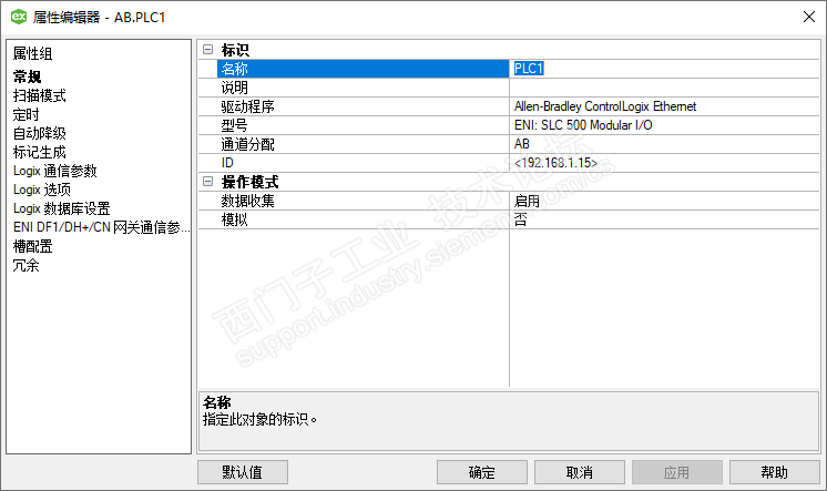

2、如果一定要用kep,手头没实物测试,所以建议你试试在Kep中驱动选AB DF1驱动/以太网封装/SLC503,
建议第一个办法,数据流更流畅

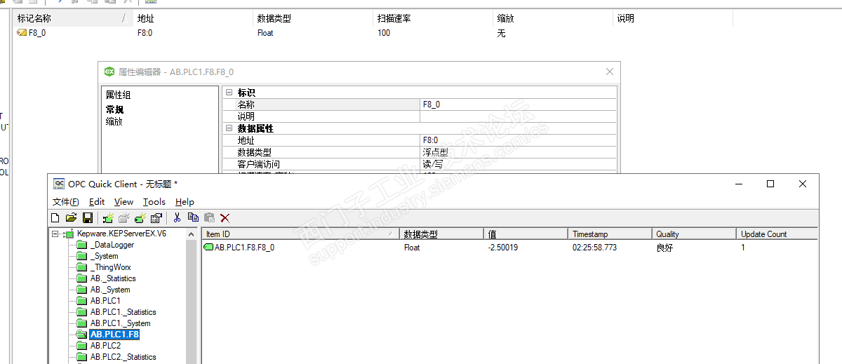

之前选择型号为ENI: SLC 500 modular I/O 浮点型F8:0读取正常,但后面加的布尔型I/O I:1.0这些却报地址超出范围,
选择 ENI: CompactLogix 5300  倒是不报错误,但读取bad。选ENI: SLC 500 modular I/O应该是没错的,但为什么会地址超出范围呢
