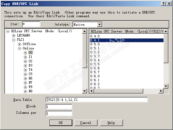

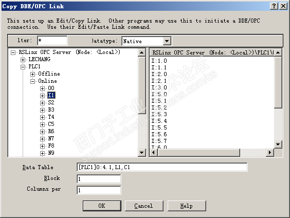

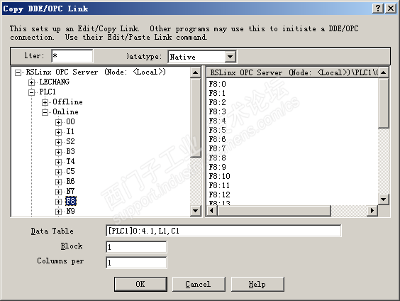

以下是引用leimc在2024-03-07 09:53:33的发言 >23楼
旧项目中的连接是这样子,我也看不太懂,与PLC连接肯定是有的,就是我不懂 KEPSERVER怎么读取,其中的 192.168.1.20 使用Allen-Bradley ControlLogix Etherne t驱动+CompactLogix 5300 型号读取正常;192.168.1.15 使用 Allen-Bradley ControlLogix Ethernet驱动+ENI: SLC 500 modular I/O 型号,F8:0读取正常,但输入输出的I:1.0和O:4.0却怎么设都不对。
以下是引用乌龙茶在2024-03-07 08:07:37的发言 >19楼:ab的plc水处理行业应...
引用19楼详细内容:
ab的plc水处理行业应用挺多的。行业不一样。我记得很久前,也没设置啥啊,默认的搞搞就连上了。还有超出范围是不是plc没建立设备点啊
RSlinx获得的PLC标签是这样子的
