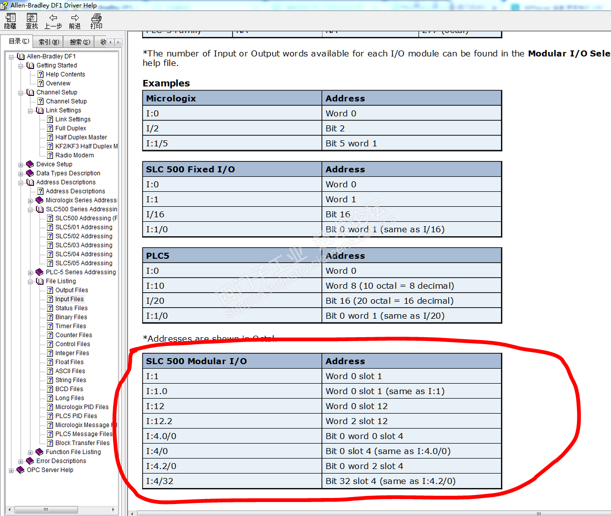

回复:KEPServer 连接 罗克韦尔 1747-L532C/D SLC-5/03

以下是引用lu_zhao_long在2024-03-07 10:29:15的发言 >26楼
查了一下手册,供你参考:
估计你可能需要使用 I:1.0/0 这种格式了。这个格式才是读具体 Bit 位的。
只要是I/O的都怎么设都不对,各种地址语法和数据类型都试了,都是超出范围, F8浮点和N9整形的读取就没有任何问题。
