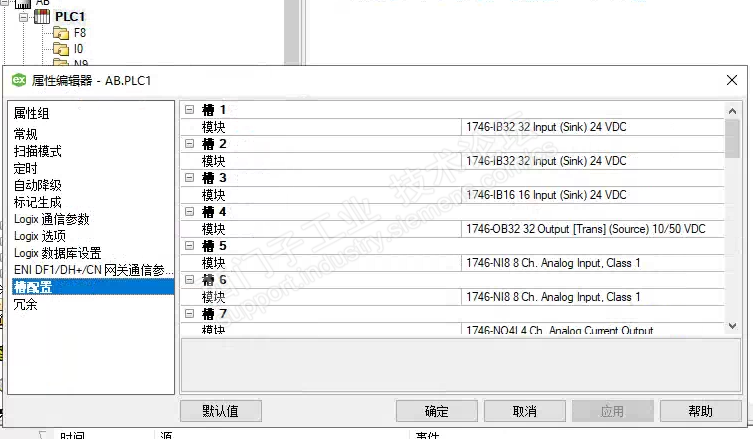

回复:KEPServer 连接 罗克韦尔 1747-L532C/D SLC-5/03
跃溪
    277
注册时间:2020-03-28
发布于 2024-03-07 15:19:09
35楼
以下是引用lu_zhao_long在2024-03-07 12:45:19的发言 >32楼
你能继续做一个测试么?
在你的 RSLinx OPC 界面的截图中,把 I1 前面的 “+” 号点开,然后进入到具体的 Word 中,比如说 I:1.0,然后在右面的窗口选择具体的 bit 位。最后就可以在 Data Table 窗口看到具体的关于 Bit 格式了。
已经可以了,真的是要配置槽!
真的十分感谢您的热心帮助!
