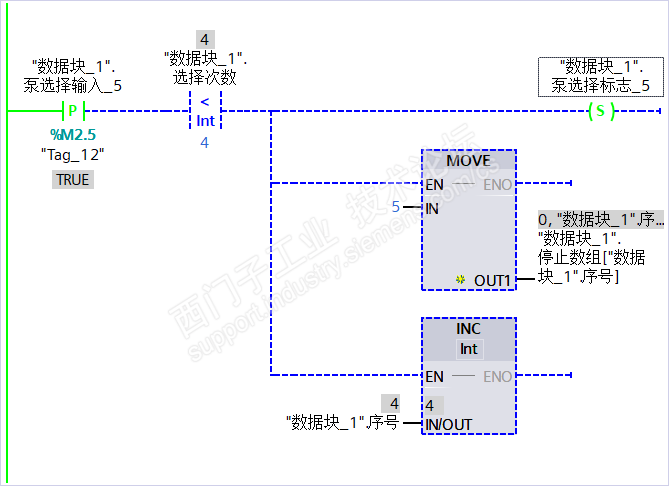

排序启动和排序停止如何编程比较简洁。看看高手有没有简洁的方法。晚点我把自己编写的发出来。
我的方法是利用数组,选择一个泵就把泵的编号依次存入数组,启动的时候按数组序号依次读取数组,数组序号1读出的是5就启动5号泵,间隔10s读取4次。因为停止时候序号相同,停止和启动一模一样就没有编程。
写个程序也花我不少时间,编程细节上的问题希望大家给予指出。大家有更好,更清晰简洁的方法也请分享让我学习学习。
