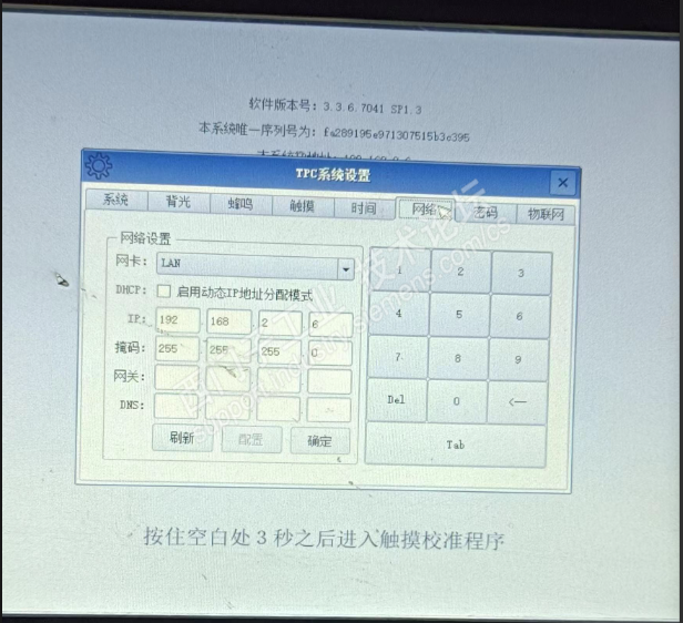

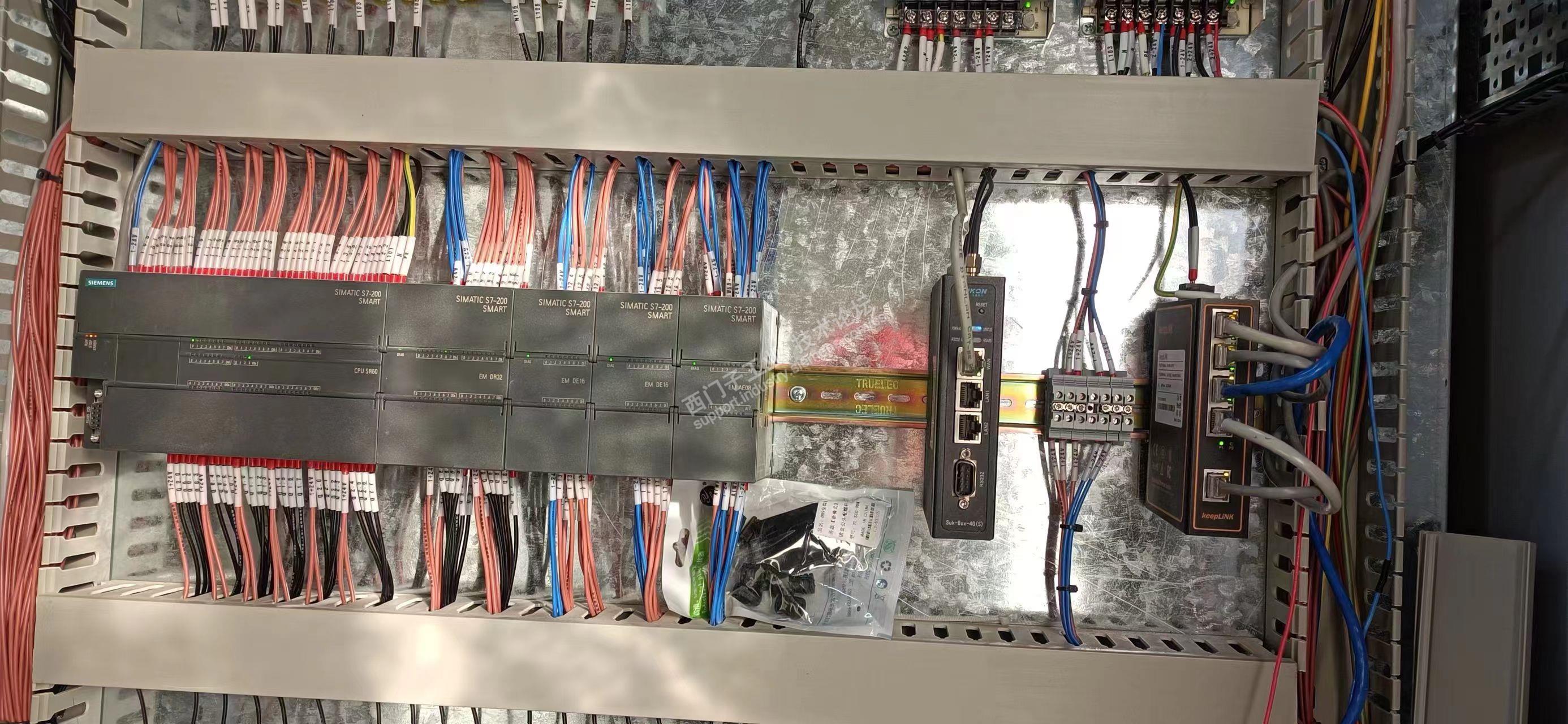

以下是引用手机用户2020122064J48J在2023-12-27 21:15:41的发言 >0楼
两台昆仑通泰触屏控制一台S7 200 SMART PLC,用交换机网口全部连接起来了,两台触摸屏的画面内容都一样,只是IP地址一样,一台触摸屏放在一层,另一台触摸屏放在地下室,启用后,发现触摸屏操作时,有时不反应,我怀疑是不是那里有冲突,想请教大家给出出主意,多谢!
在昆仑屏的的设备窗口中设置2组通讯的子设备试试,触摸屏的IP地址肯定不能设置一样
